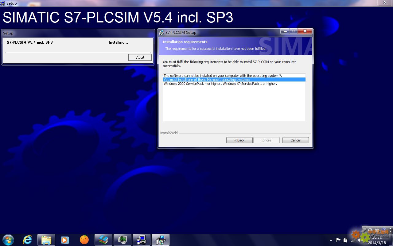

前面看过关于你们解答安装问题!SP3的PLCSIM能安装WIN7专业版系统么?安装提示为下图!是不是系统的问题,新手请教老师们!谢谢!表情

PLCSIM V5.4 SP3可以安装在Win7 32Bit专业版或以上系统上。

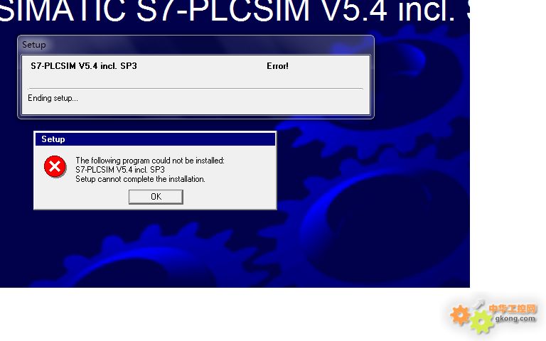

老师您看看这报错是怎么回事?表情

我知道V5.4 SP5可以安装win7

官方文档未明确说明sp3支持win7,只支持到vista!
另外我是win7专业版64位,安装sp3时提示安装不了,跟楼主一样的,实在想用还是换系统吧
