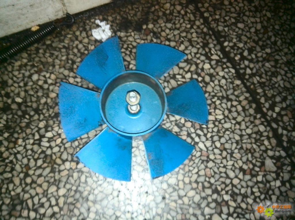

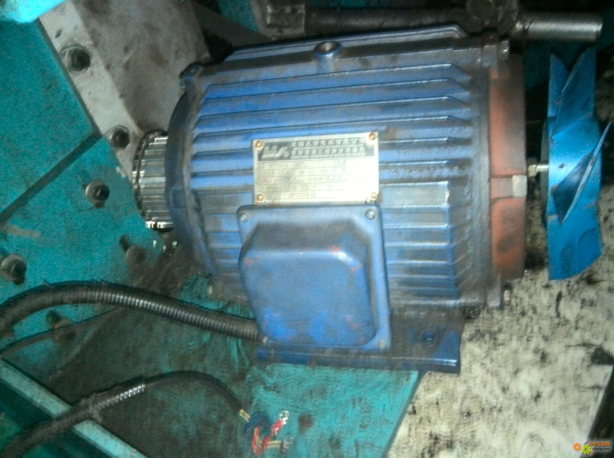

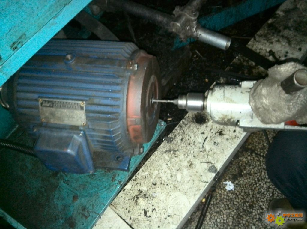

我们单位有几台变频电机都是轴流风机散热,由于24小时开机老是烧轴流风机跳开关,有时都不跳,用手摸有没有风,才知道坏了。车间有空调,干脆换成自转散热(像普通电机一样散热).主轴后钻孔开牙
用原来的轴流风机风叶
安装试机
没以前的风大但还是有一定的散热

这种做法需要确认电机最低转速必须要超过30Hz以上才是安全的。否则,轴流风机倒是没有了,该轮到电机被烧坏。当然,转速不低于30Hz,还是安全的。

楼主你难道就按图三来让马达运转使用了?导风罩呢?也就是马达后面的扇叶罩。
没有导风罩效果要差很多的呀。

低速时散热效果比较差。

单独加装散热电机,使其一直工作在工频
你这样做,低频时散热会不够!
