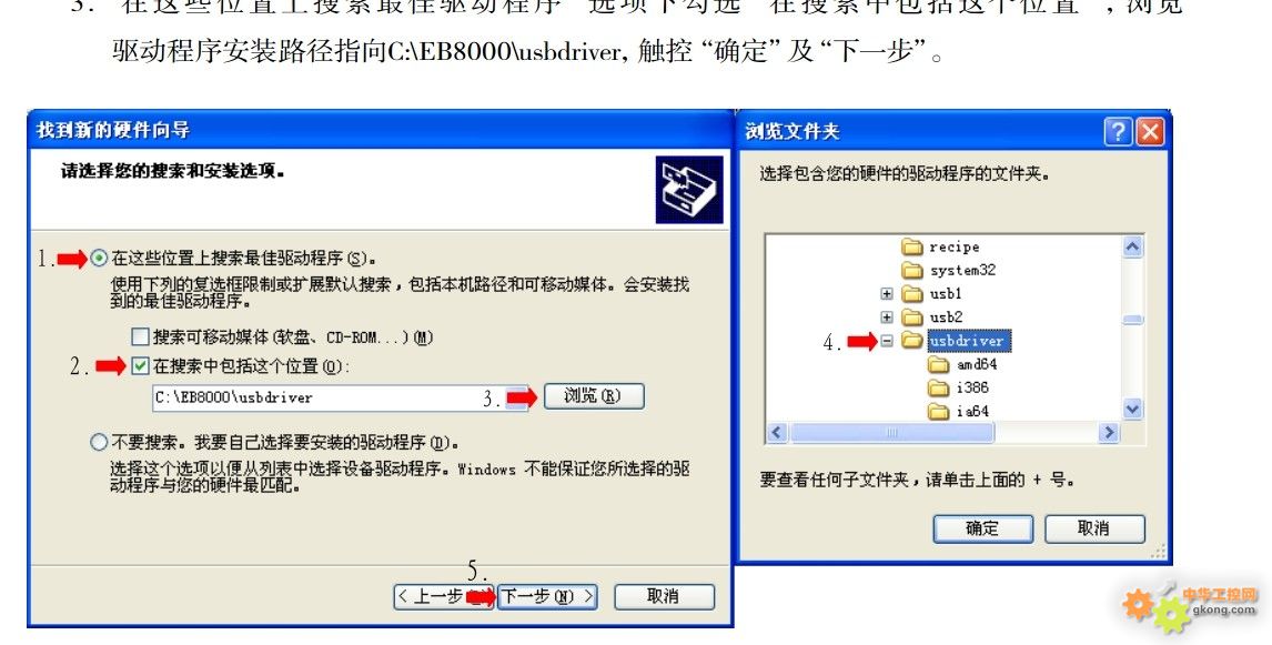

TK6070IK怎么装USB驱动呢,我有USB数据线

USB驱动在软件的在安装文件里面,接上硬件后按提示在安装文件里面找,有一个USB驱动的,安装就可以了。

插上通电会自动提示,找到对应的驱动位置就OK了;

回复 #3楼 wushulin
请问安装文件里面哪个文件

发表于:2014/3/18 14:54:02
在安装目录里

回复 #7楼 HCJ150557980
谢谢。你说的很详细。搞定了
