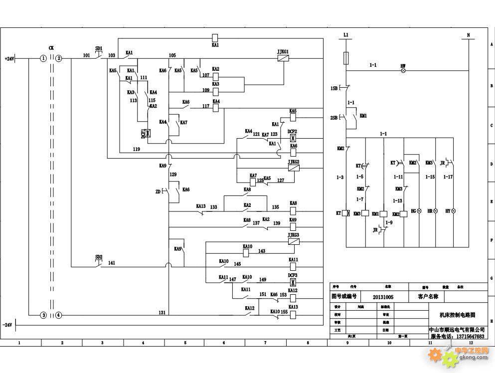

两个帖子是一样的 亲,你把输入输出点告诉大家,方便大家进行分析

也要把一次图发上来

说你的控制要求,是什么设备

cx1234是什么零件,没有看懂。是不是电压转换器?

通过电压转换器来改变电压输入端来改变控制

这种图纸都有对应标示说明的,不然还真不好分析线路。

CX手-自动转换开关,SD手动按钮,ZD自动,DCF电磁阀,JJKG接近开关,右边星角启动油泵。
