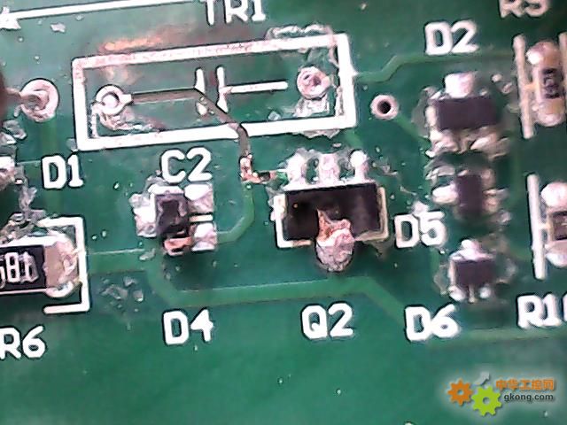

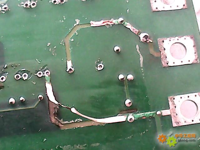

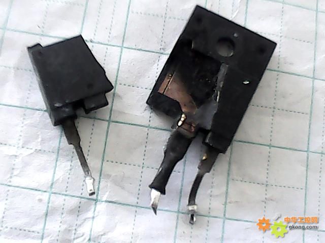

接修一台东元15KW变频器,是电源板跳火烧坏电源管,型号是C5297,和电路很多小管子,由于小管子Q2.D2等等
炸裂,不知道具体型号,请高手指点,或者有电路图的也可以,谢谢了

自激式开关电源,Q1开关三极管,Q2分流管,用点耐心应该没有问题的,自激式电源电路都差不多的

请问高手这个Q2是普通三级管还是场效应管?

那肯定不是FET管,NPN还是PNP的你要看电路了,大多数是NPN的,参数就是电流接近1A的,Ft大于一点就可以

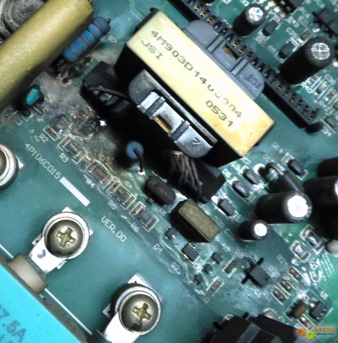

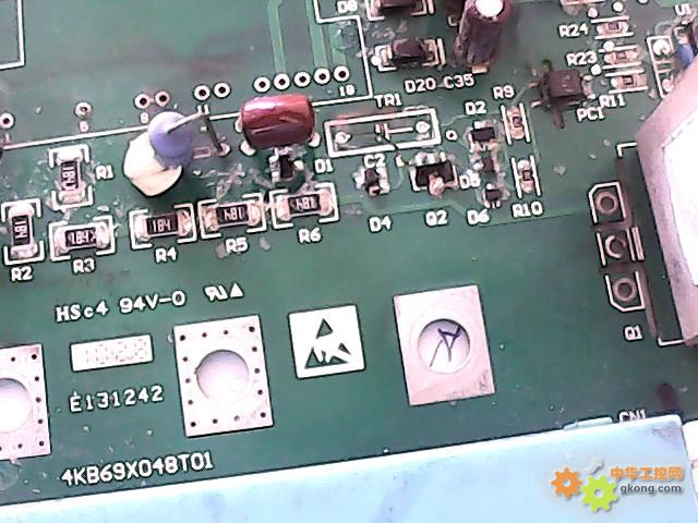

我修过15的,是开关电源坏了,当时拍下来的照片,发给你看看!
