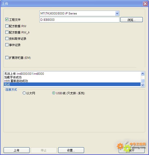

最近发现我的TK6070IP即便是自己编的程序也上传不了,烦请各位请教!

把提示截图上来看看,一般情况下是可以的呀

我了个去,问题找到了,除了要设置工程文件存放地址还要设置文件名!
