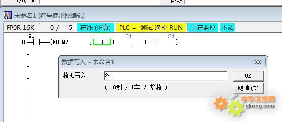

如题,仿真时找不到输入方法,求助!

发表于:2014/3/14 14:50:17
以下是引用tms_zgc在2014/3/14 14:41:15的发言:
如题,仿真时找不到输入方法,求助!
双击要输入的元件就可以了。

回复 #1楼 东昌机电
常数如K10呢?

无法输入常数哦。还有个其它问题,只要X0加了上升沿后,好像仿真也出了问题

发表于:2014/3/15 11:24:30
回复 #4楼 东昌机电
加了DF,通不了,什么原因?

发表于:2014/3/15 11:35:41
以下是引用tms_zgc在2014/3/15 11:24:30的发言:
加了DF,通不了,什么原因?
DF只接通1个扫描周期。
即使你的比较等同,你的Y0也只接通1个扫描周期。
