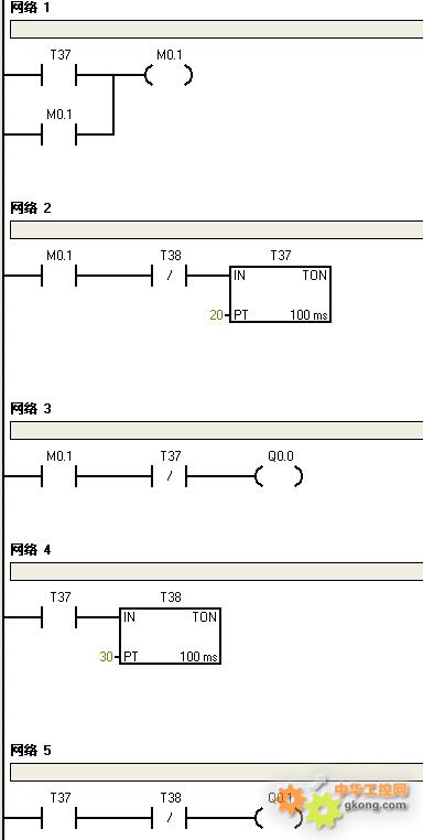

最近学习PLC,对程序扫描,指令执行有点疑惑,希望老师们帮忙看看对不对,谢谢!!!
如图:当第N个周期T38延时时间到,下一行(网络五)T38开闭断开Q0.1断电;
第N+1个周期,(网络2)T38开闭断开,T37定时器复位;(网络3)T37常闭触点复位,Q0.0线圈得电;(网络4)T37常开复位,恢复断开状态T38定时器复位;
第N+2周期,(网络2)T38常闭触点复位,T37定时器开始得电,开始计时,开始循环,不知道对不???

没错 就是这样!

好像执行不了吧~

MO.1怎么动作? MO.1不动作T37怎么动作?
