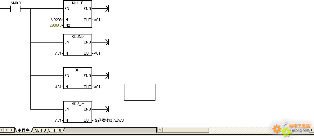

菜鸟请教下各位VD和AC 有什么区别

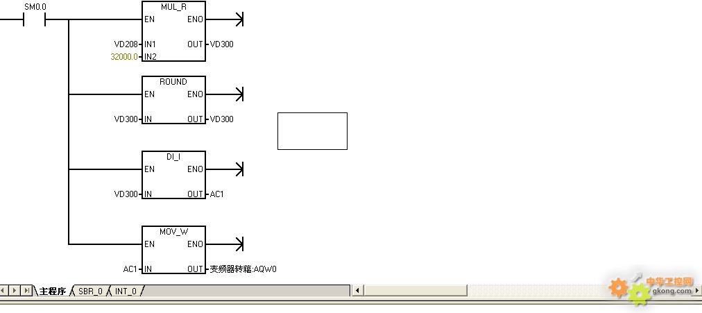

可以用VD300代替AC1么

VD是PLC的内部存储器,可以做全局变量。
而AC是CPU的暂存,只能做网络内的相邻运算的数值传递!比临时变量还临时。

AC1有特殊用途

初学,发现自己也遇到这问题了。以前进行数据转换的时候都用的VD,现在发现可以用AC临时变量。
