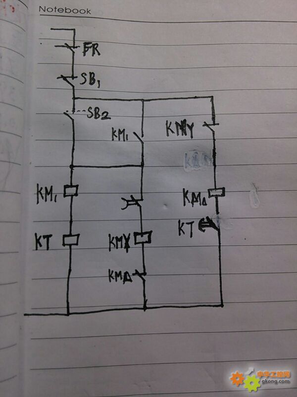

好久没接触电了,突然间什么都不会了。一边回忆一边画的图。不知对不对。这个控制电路图画的对不起观众。后面从新画的控制电路。总觉得有问题,希望高手能讲解指点迷津。不知主电路和另画的控制电路对不对!

星三角启动。

线圈怎么串联了?

还真没见过线圈串的,估计LZ也忘记了,哈哈大意啊。

那应该怎样连?

KMY和KM△线圈是220V,KM1和KT的线圈电压是110V的,也能工作的。

最好是并联,避免一些电压的波动。

触点应串在线圈的上面。

线圈不能串联
