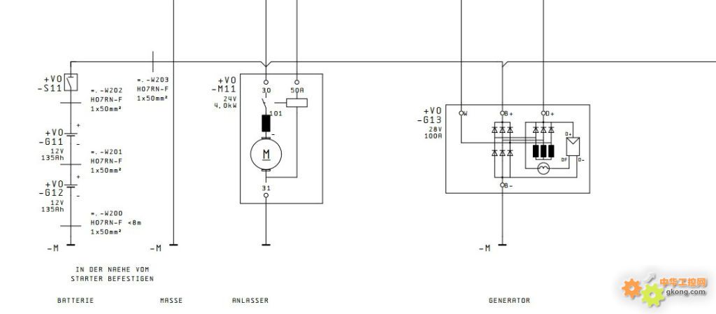

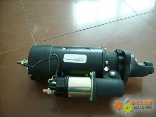

这是一个柴油机。这实物图是不是发电机和马达。他们是怎么工作的啊。看不懂啊。发电机和马达起到什么作用

第一张图看起来是柴油机的起动机啊

这个是个起动机,也就是直流电机,旁边那个是直流接触器,吸合之后直流电机得电,启动柴油机,就跟普通的汽车时一个原理的。

通过齿轮传动来起动油机的直流电动马达。
油机工作时拖动发电机给蓄电池充电等。

发电机给电瓶充电,电瓶给起动机提供电源,起动机带动柴油机,柴油机正常工作,起动机断电,柴油机带动发电机给电瓶充电,准备下一次起动。其他电器也是电瓶供电的。
图纸只是一小部分。

这个是电起动马达

这是内燃机(柴油机、汽油机)的启动马达。
马达上背负的是一个启动开关,属于电磁启动开关。内部结构是一个电磁铁(相当于接触器的吸引线圈+铁芯)。
第二幅图左上角的那个电机才是为蓄电池充电的三相交流发电机。

不知道我说的对不对,钥匙开关拧下,马达转动,带动柴油机转动,柴油机转动,带动发电机转动给电瓶充电。
