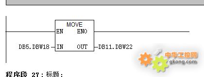

图片:下面这条指令能执行吗?

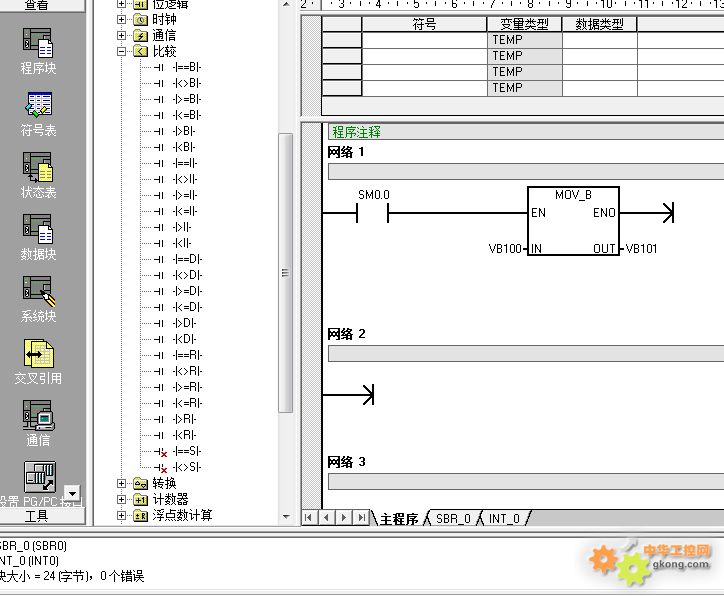

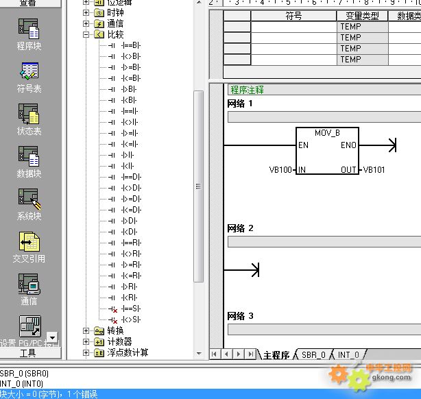

发表于:2014/3/10 22:14:07
如果老夫没猜错执行不了。至少在S7-200运行不了。在前面加一条SM0.0(300是多少我忘了,用的少)

发表于:2014/3/10 22:24:01
回复 #1楼 w71412659
呵呵呵,高僧果然犀利呀

发表于:2014/3/10 22:26:59
为什么不能执行?绝对能够执行!

发表于:2014/3/10 22:32:09
回复 #3楼 jamsonwo
40胜于熊便。反正200是这样。写300的时候我会按照200的套路来,所以以上情况我没测试过

发表于:2014/3/10 22:44:43
300/400中可以执行。

发表于:2014/3/11 0:00:47
没问题. 可以正常执行. 就一l. 再就一t. 就ok了

发表于:2014/3/11 16:30:27
回复 #5楼 cvlsam
我在portal里试过了,300确实可以
