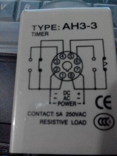

TYPE:AH3-3 是怎么工作的?用它接星角启动怎么接线?!

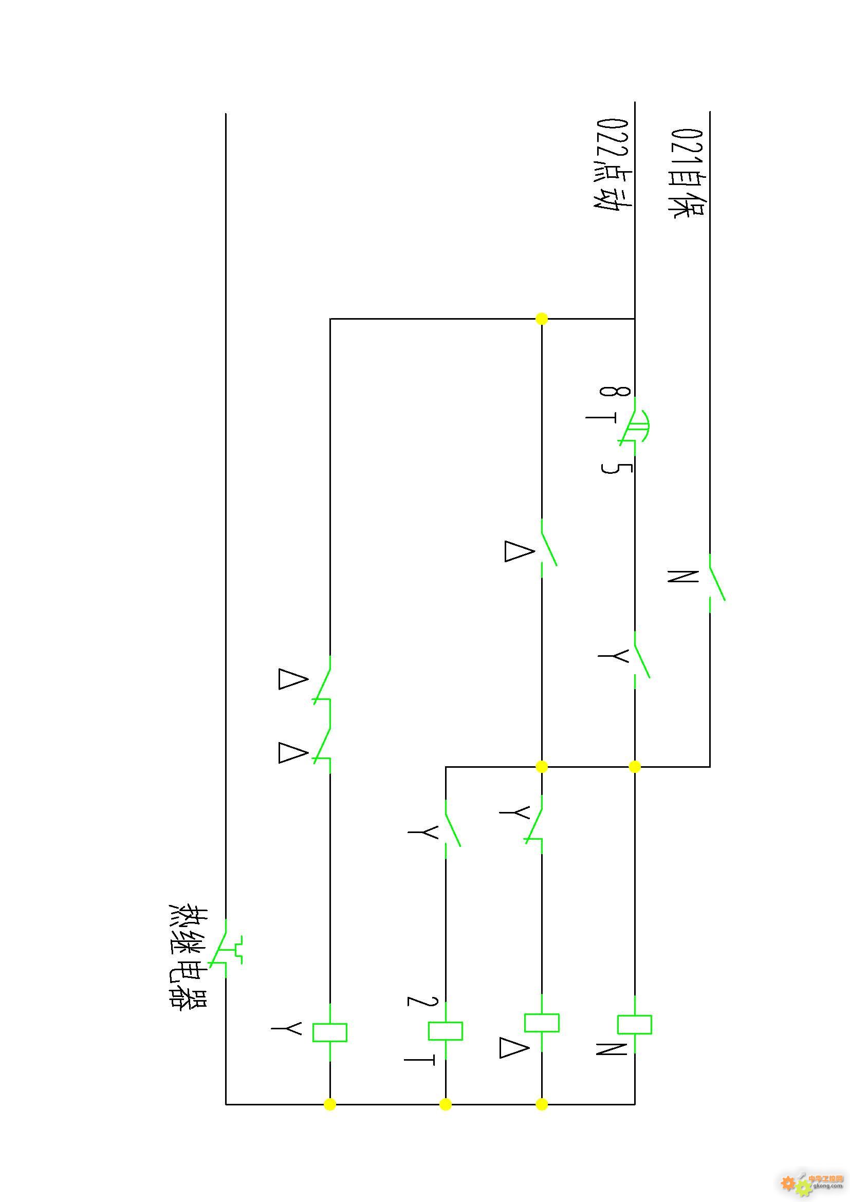

这是我们用的星三角启动线路图你看能用不

很简单的一个时间继电器。
两个触点都是计时到达以后动作的,一个是长动,另一个是瞬动(尖三角)。
长动是时间继电器一直通电,一直接通。
瞬动是动作一下立即复位,恢复断开的状态。
