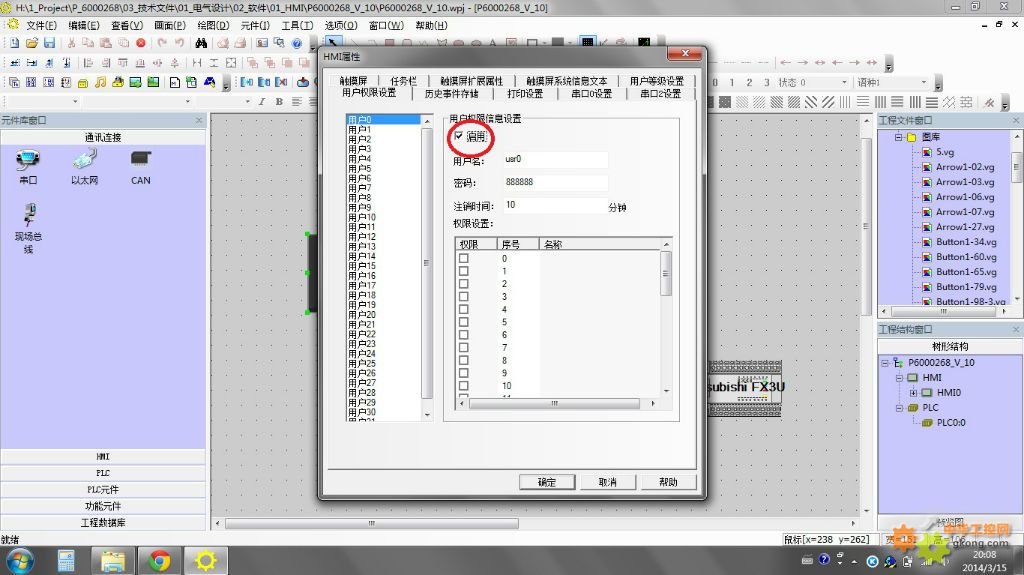

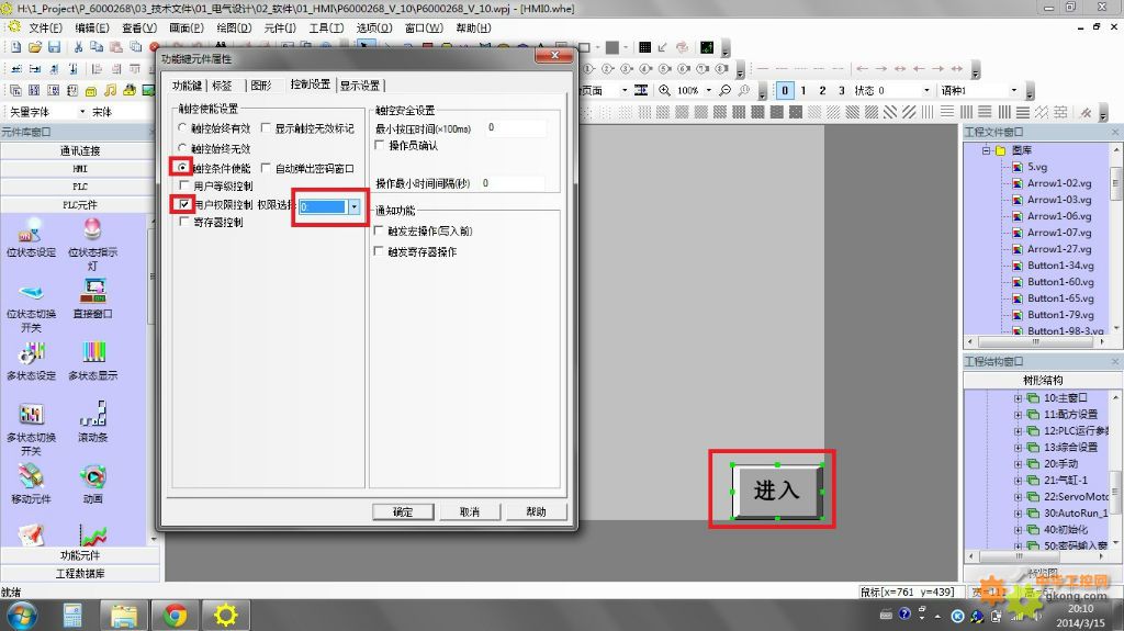

kinco的触摸屏能否在进入主页面的时候设置一个密码

当然可以!

回复 #1楼 zzn6737
怎么设啊  要改程序吗
