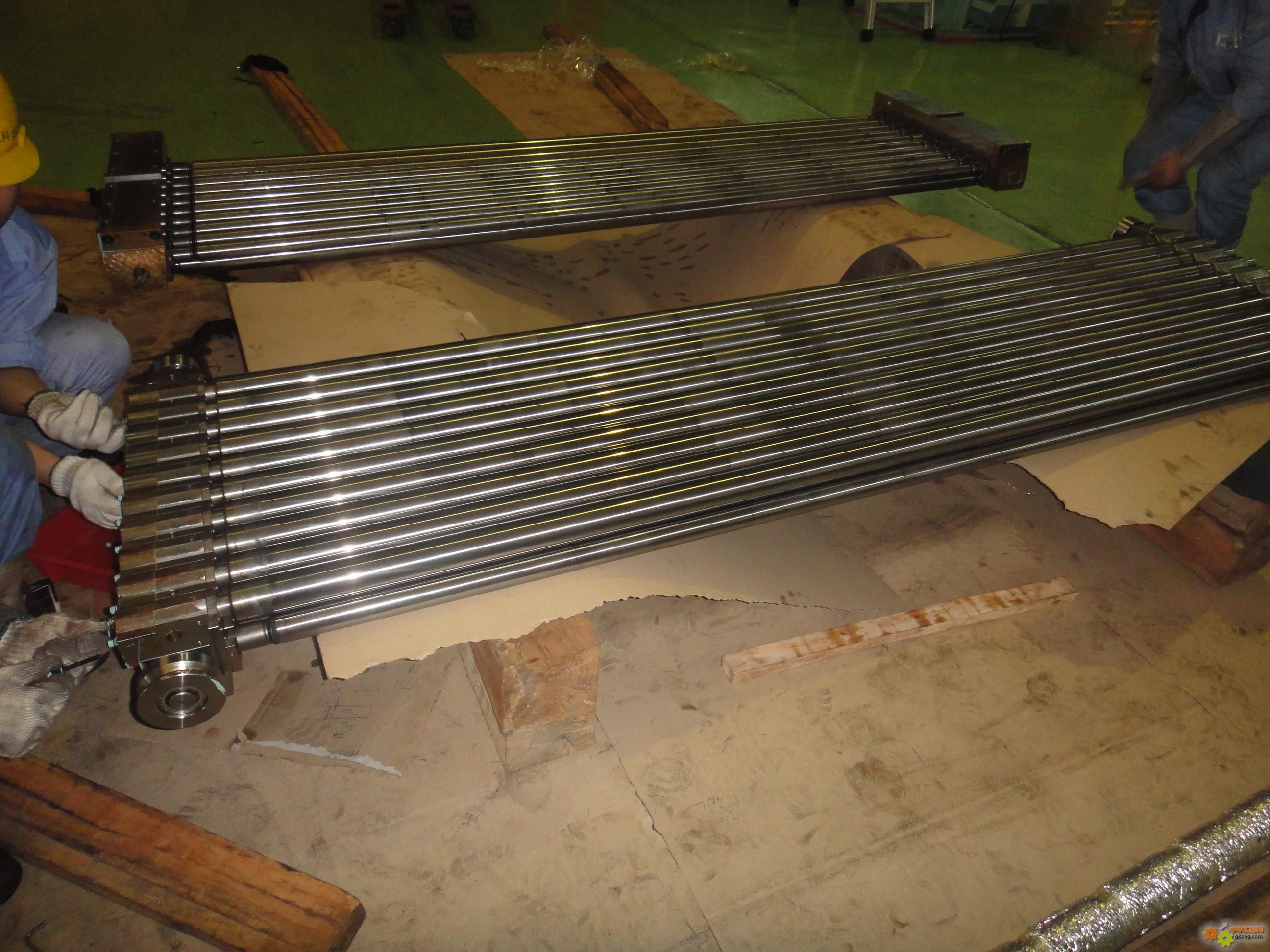

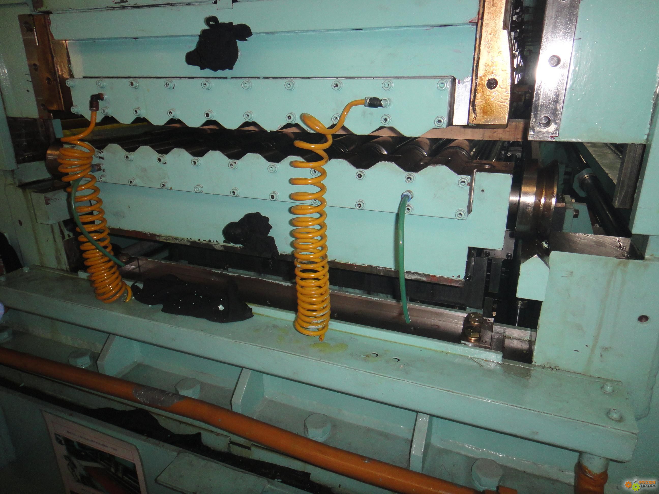

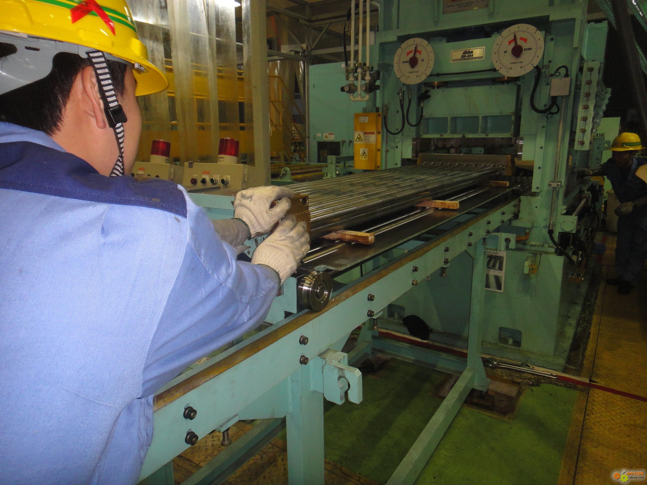

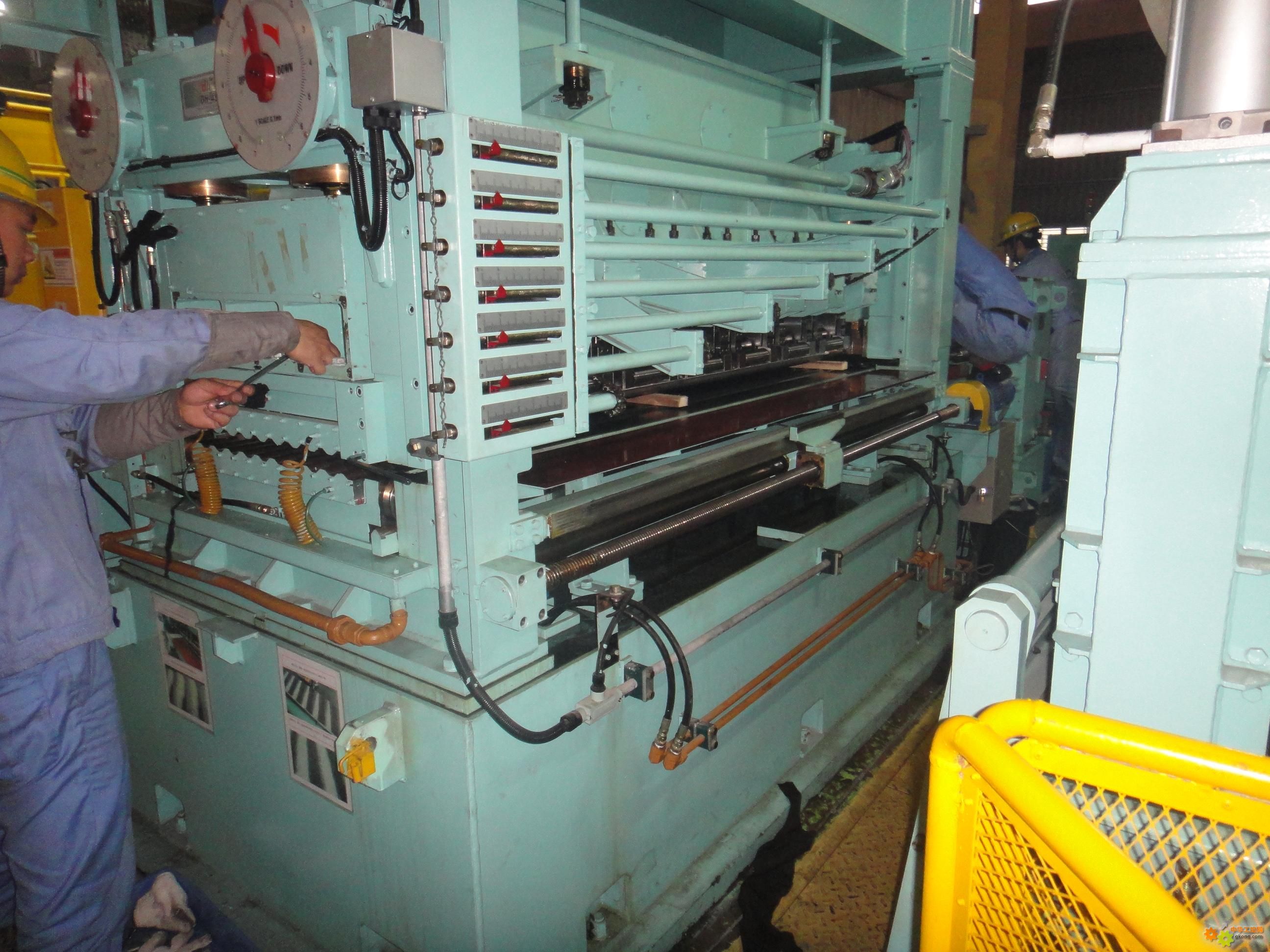

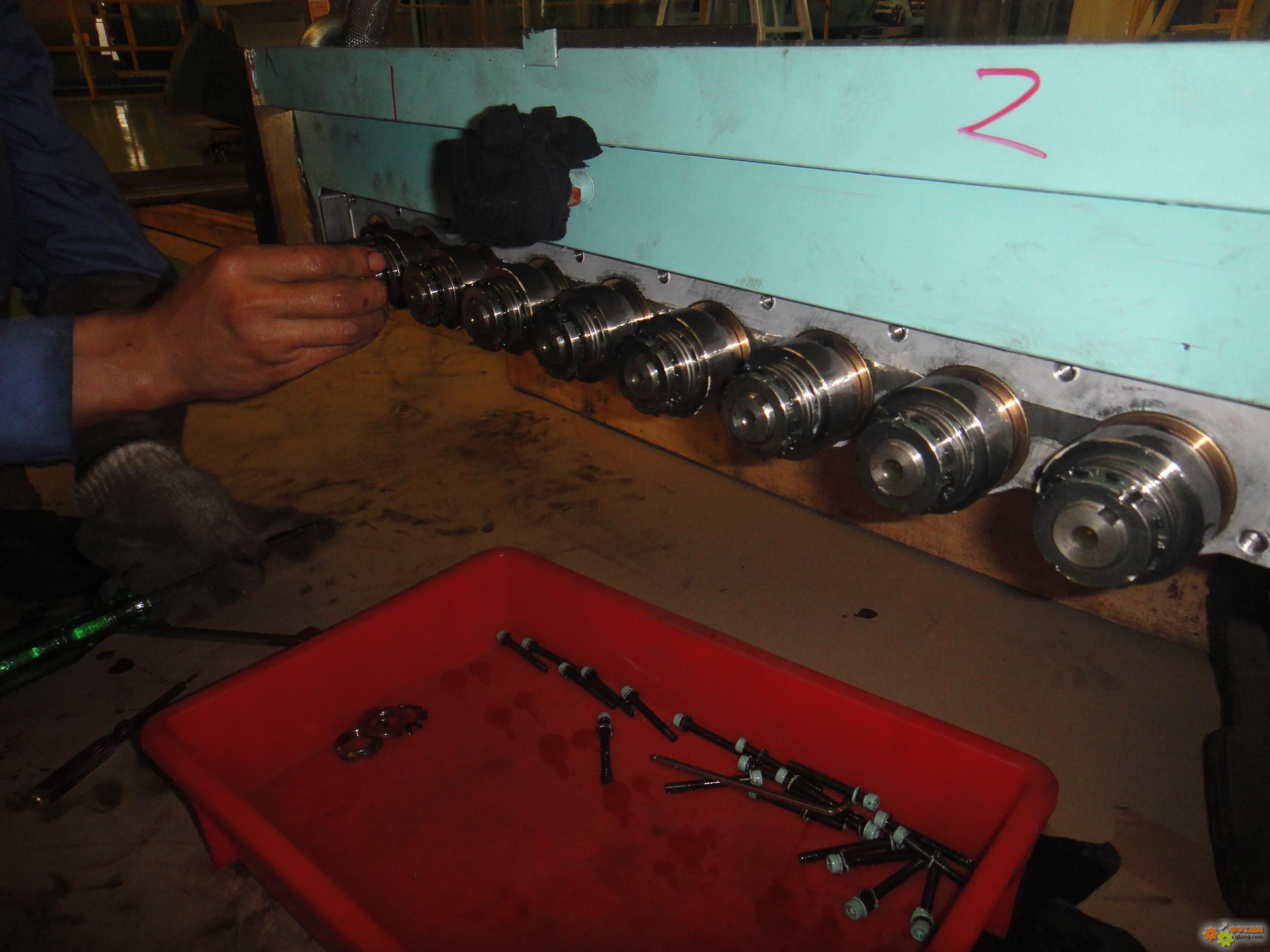

计划好3号去参加广州自动化展的,没去成。设备要更换校平辊,虽以前拆过一些校平机,应该也是大同小异的。有兴趣的朋友一起学习下吧。

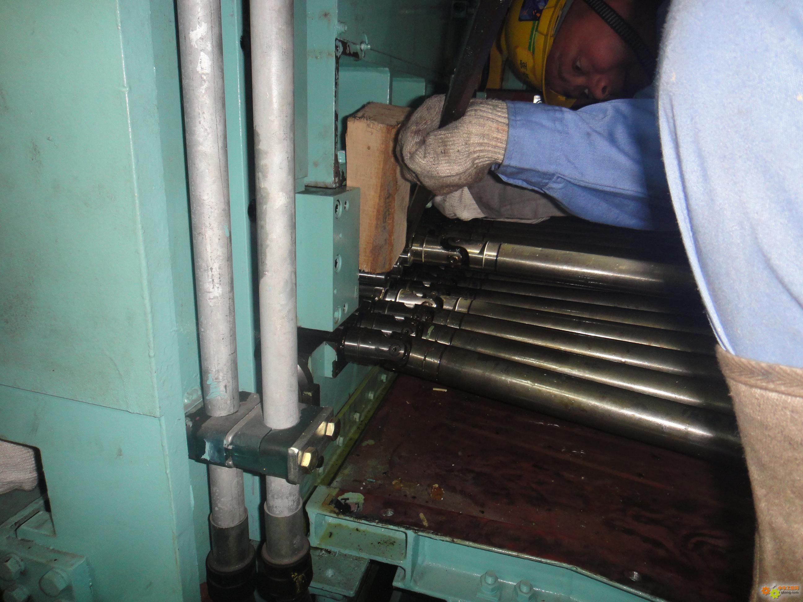

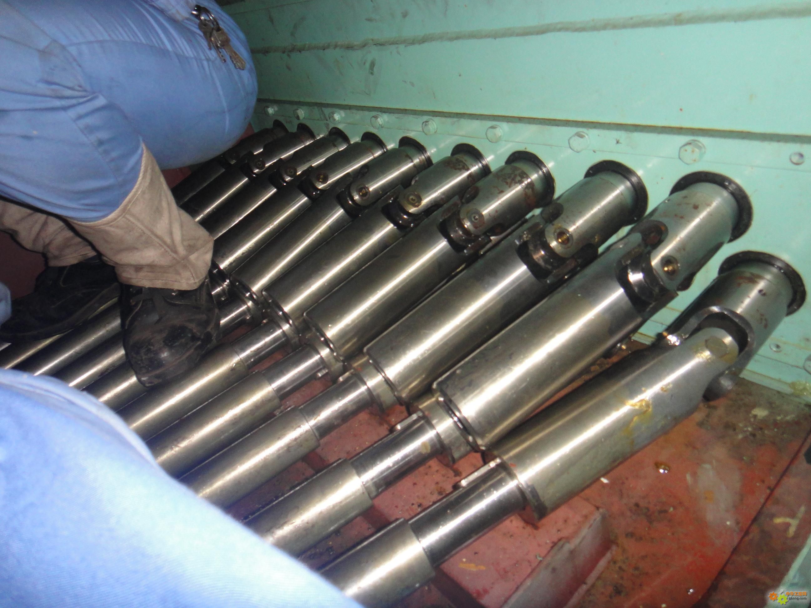

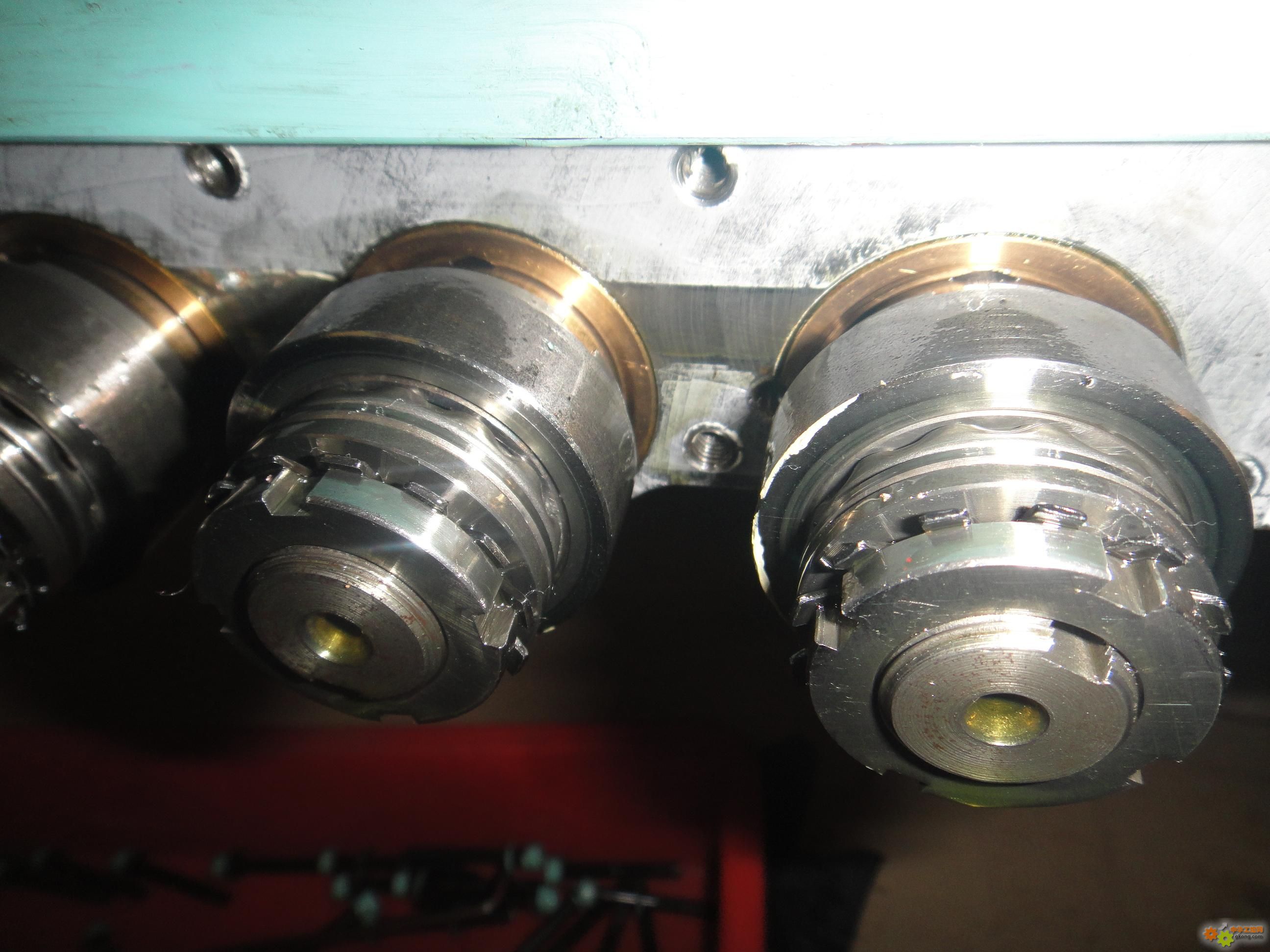

拆万向节
[此贴子已经被作者于2014/3/6 11:47:03编辑过]

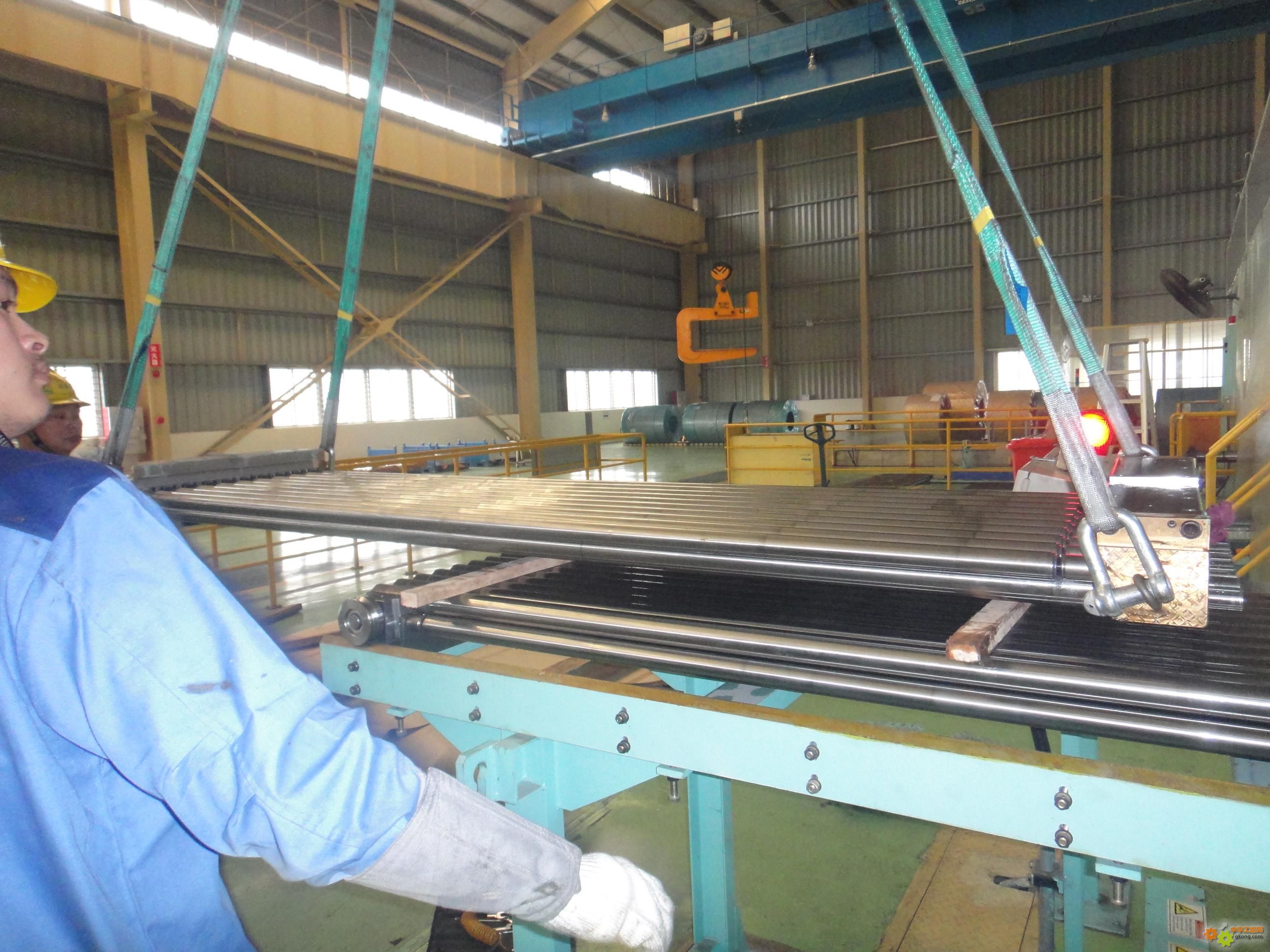

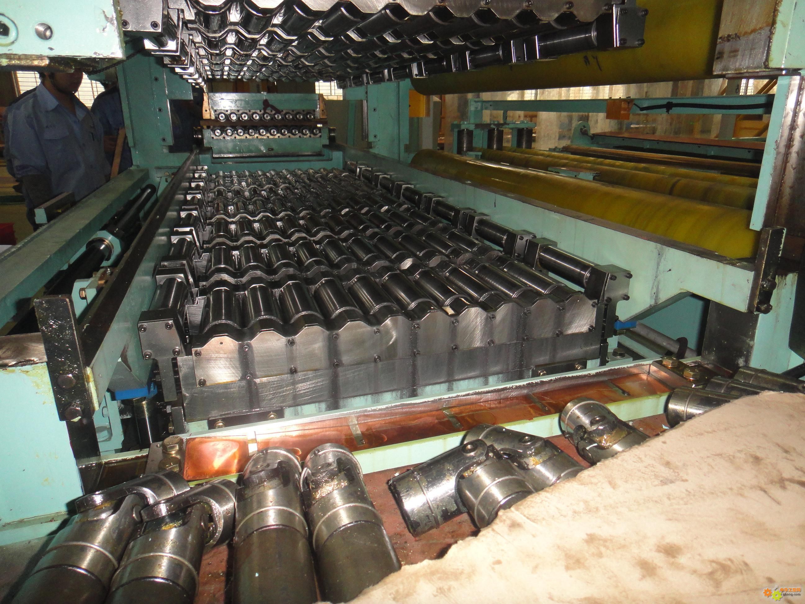

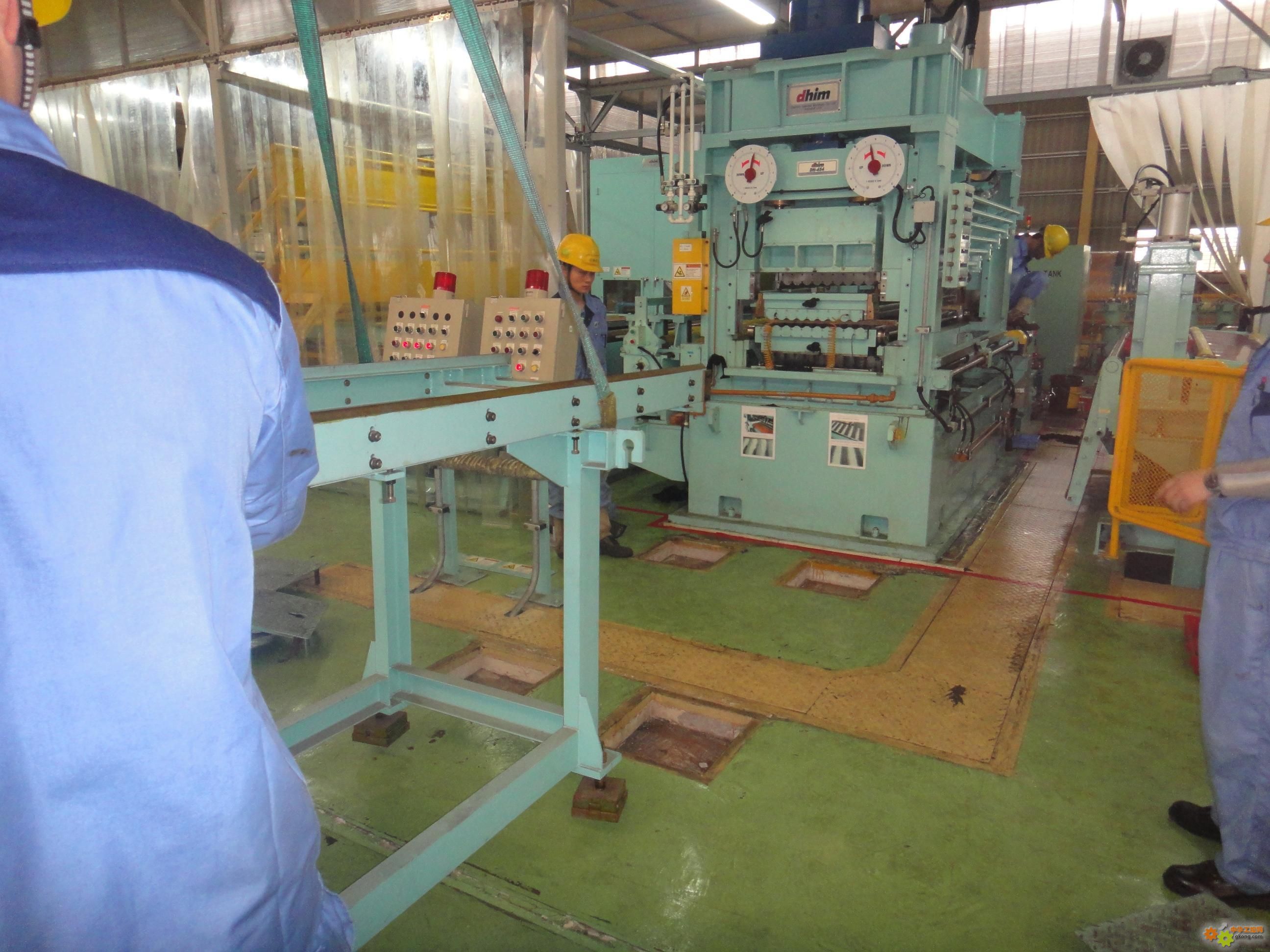

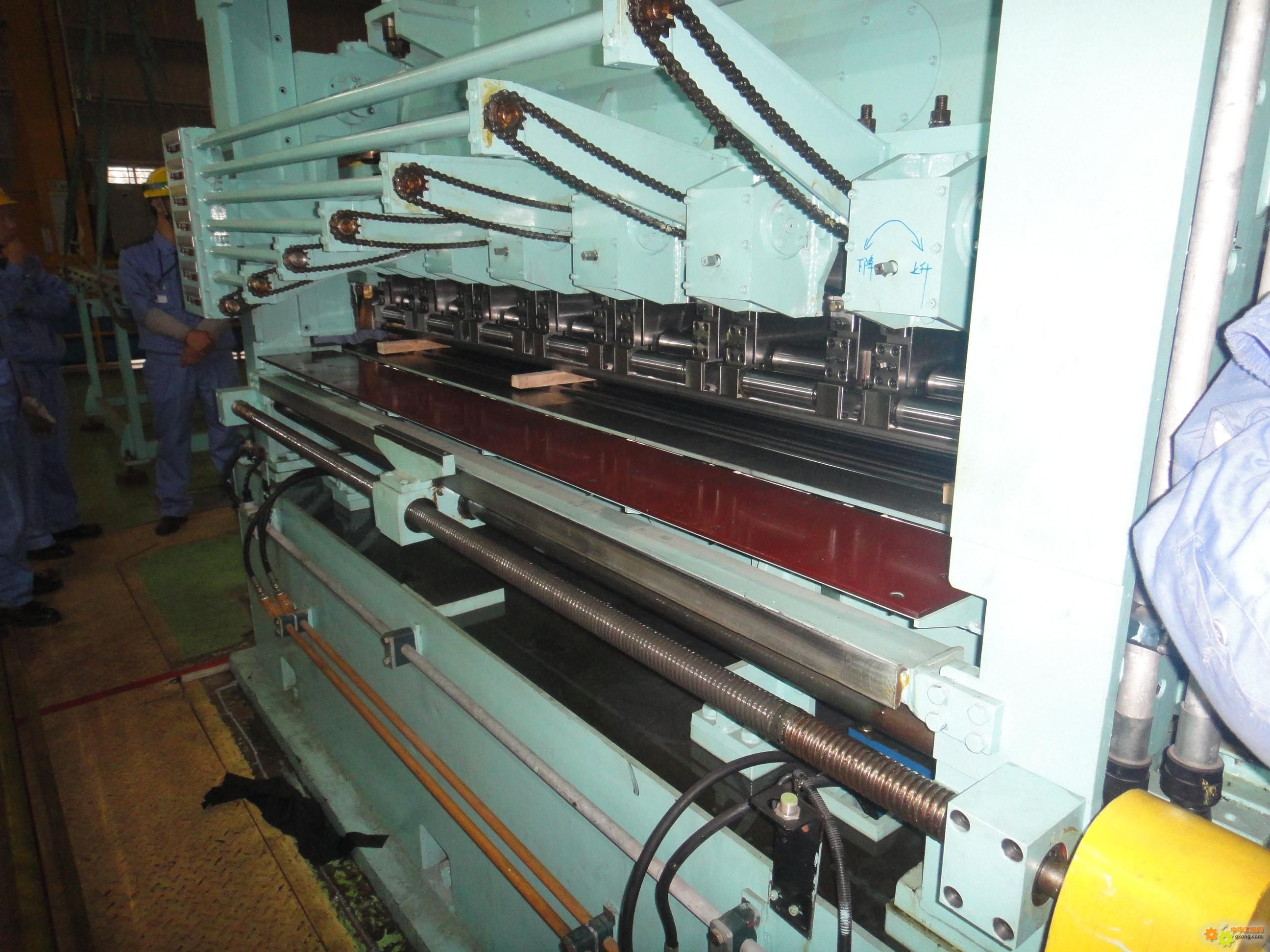

将上辊下降拆固定上辊螺丝。与下辊一起取出。

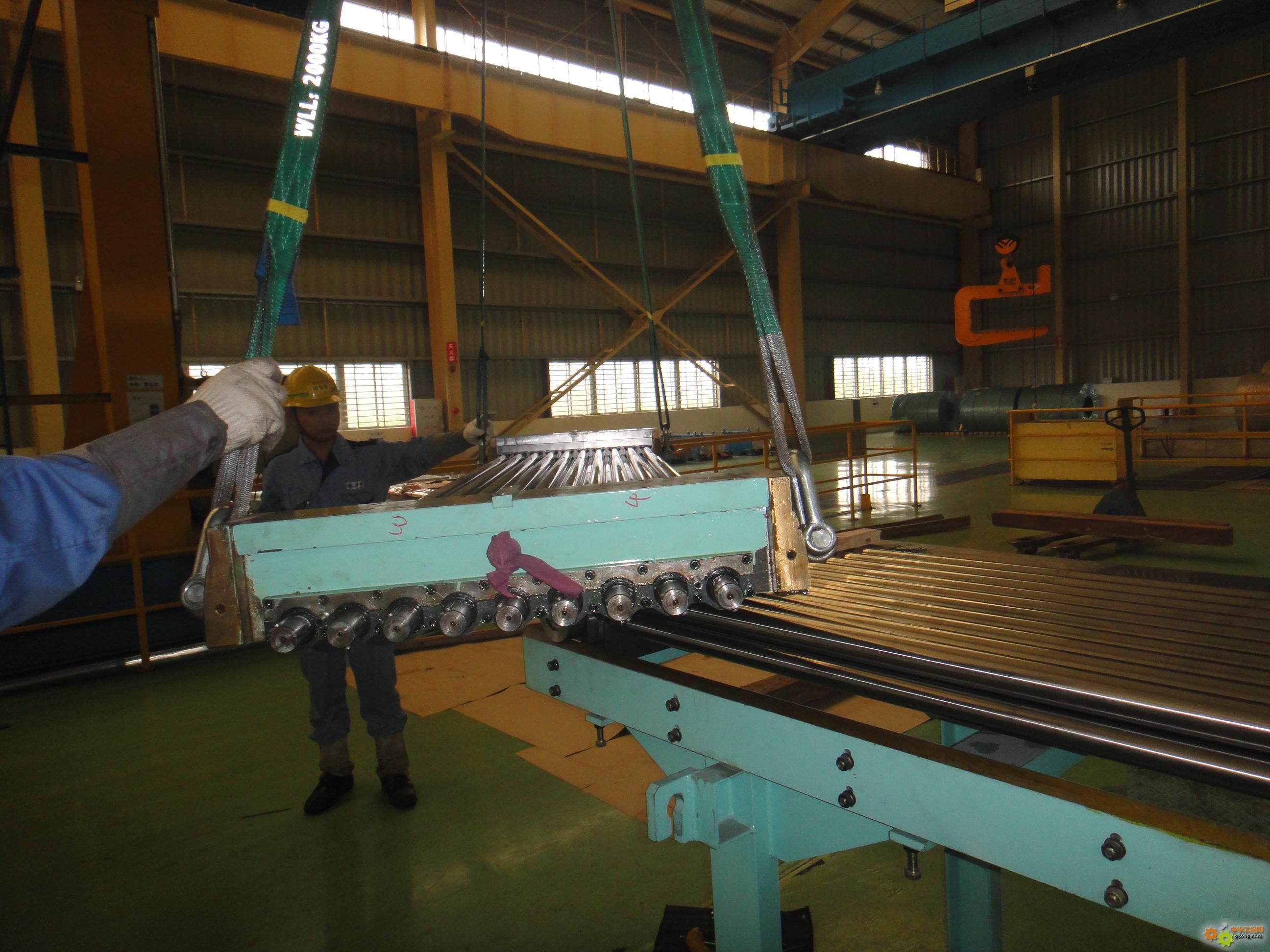

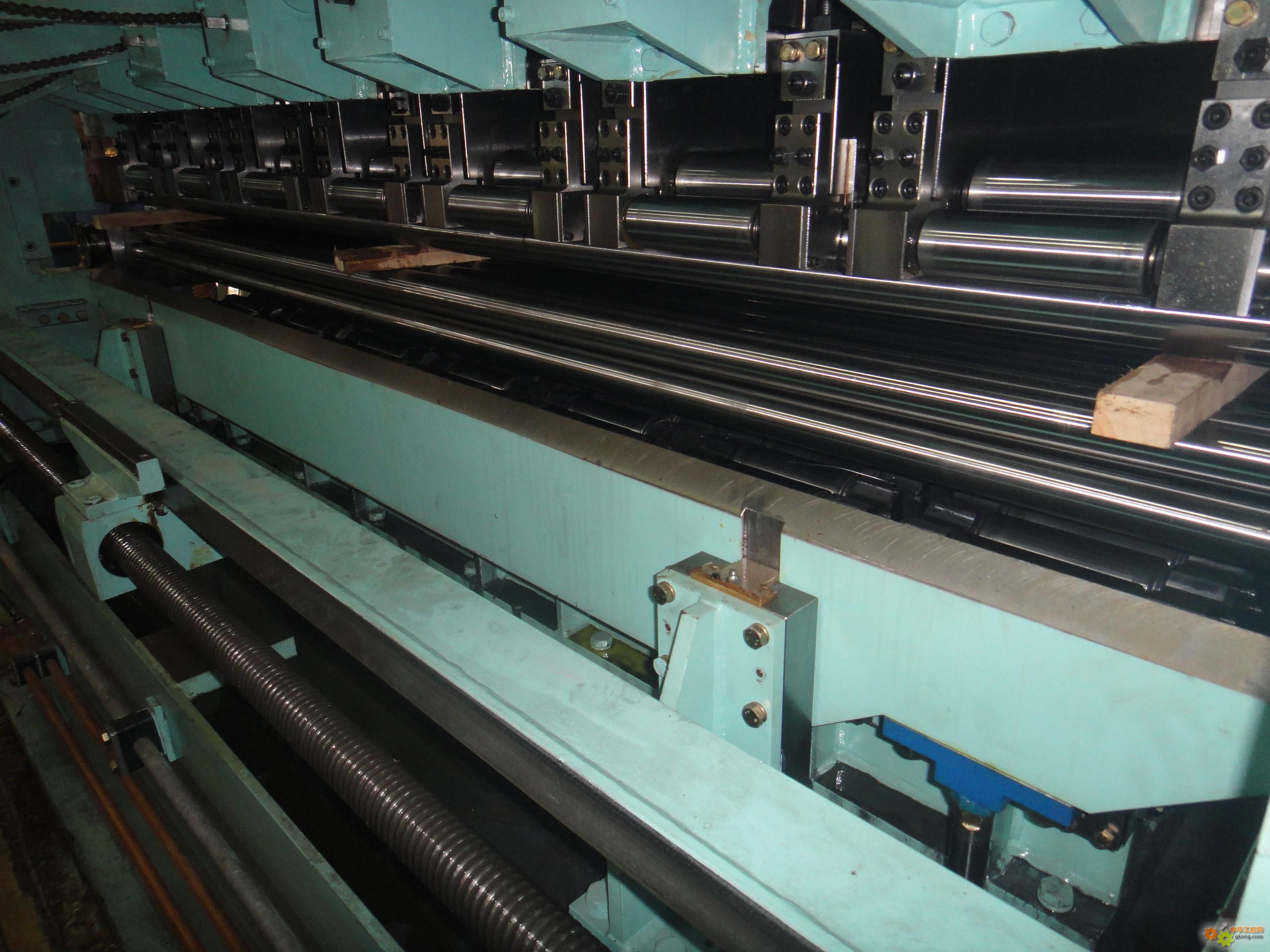

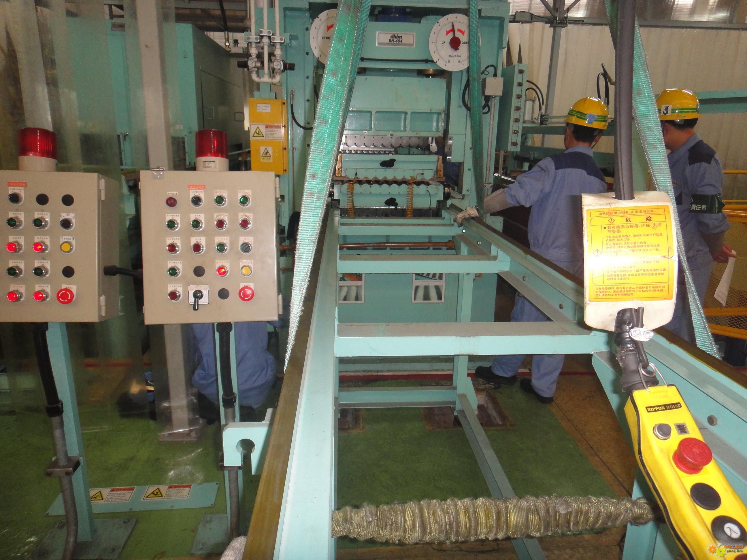

吊出导引台
上升下辊油缸,调至水平推出

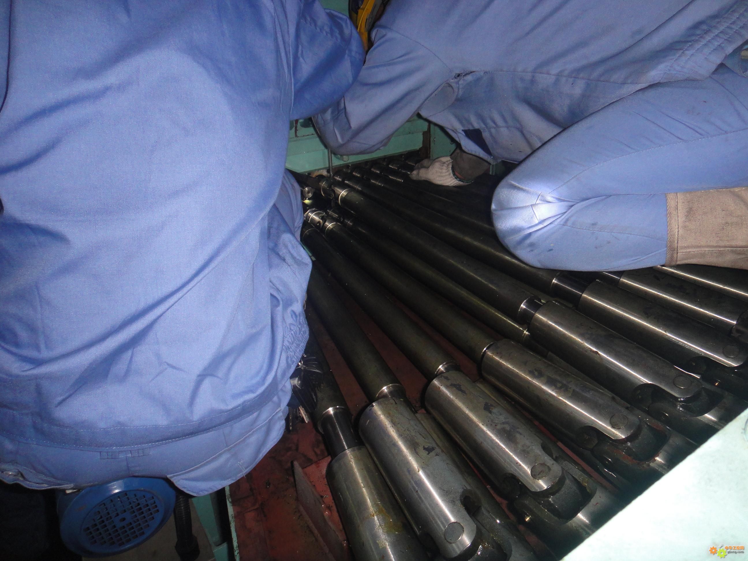

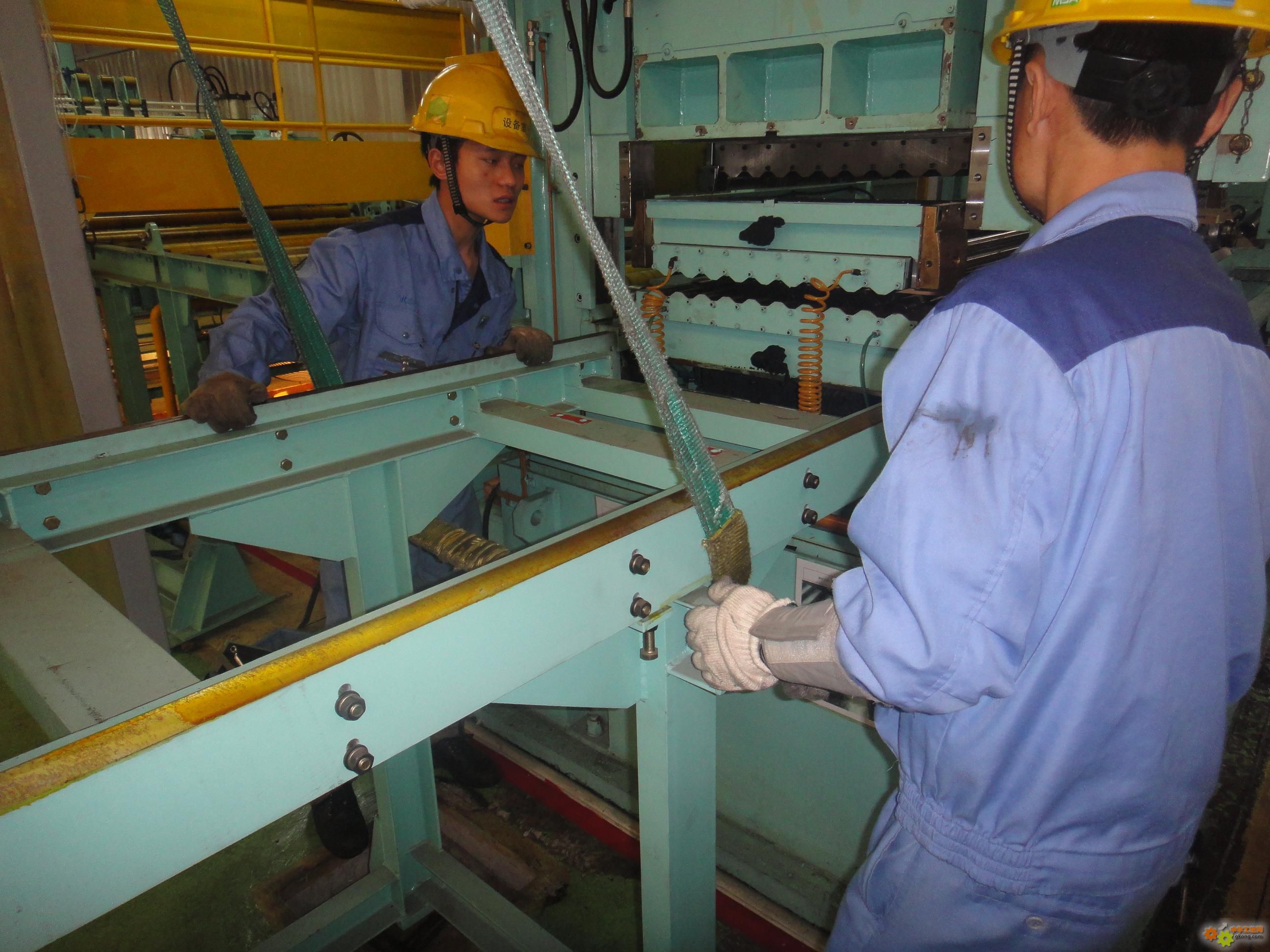

上下背拖辊。
[此贴子已经被作者于2014/3/6 11:45:17编辑过]

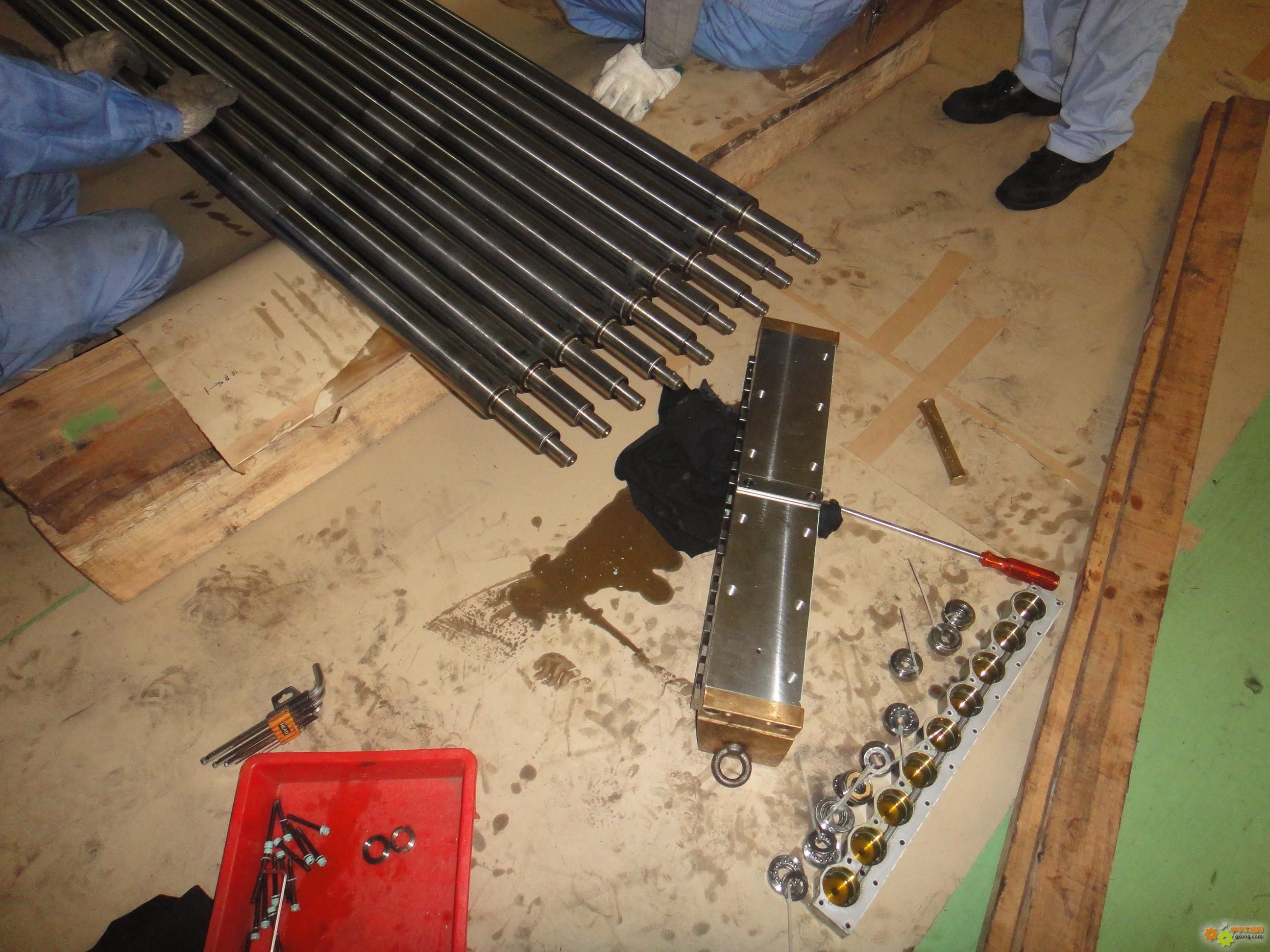

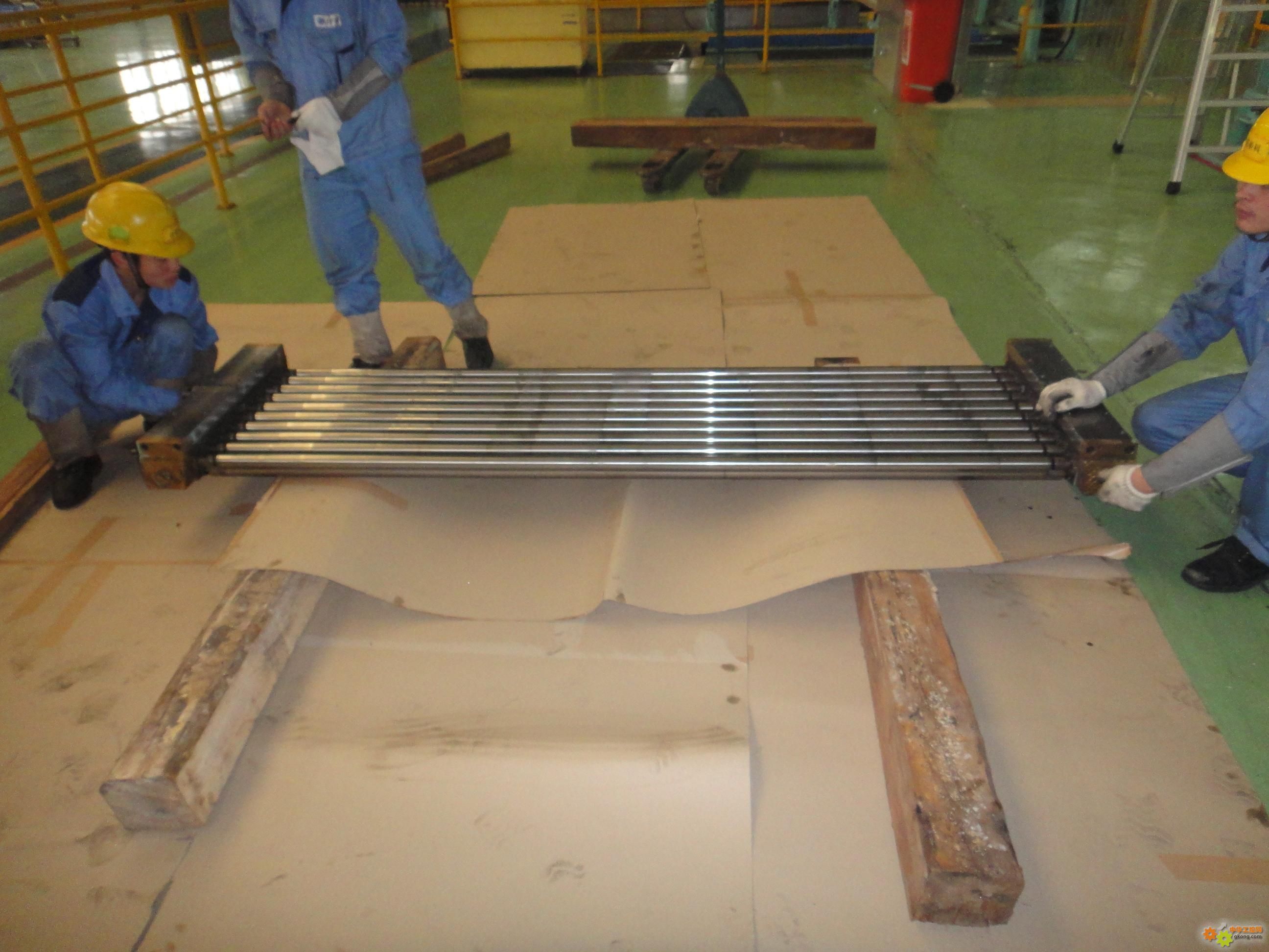

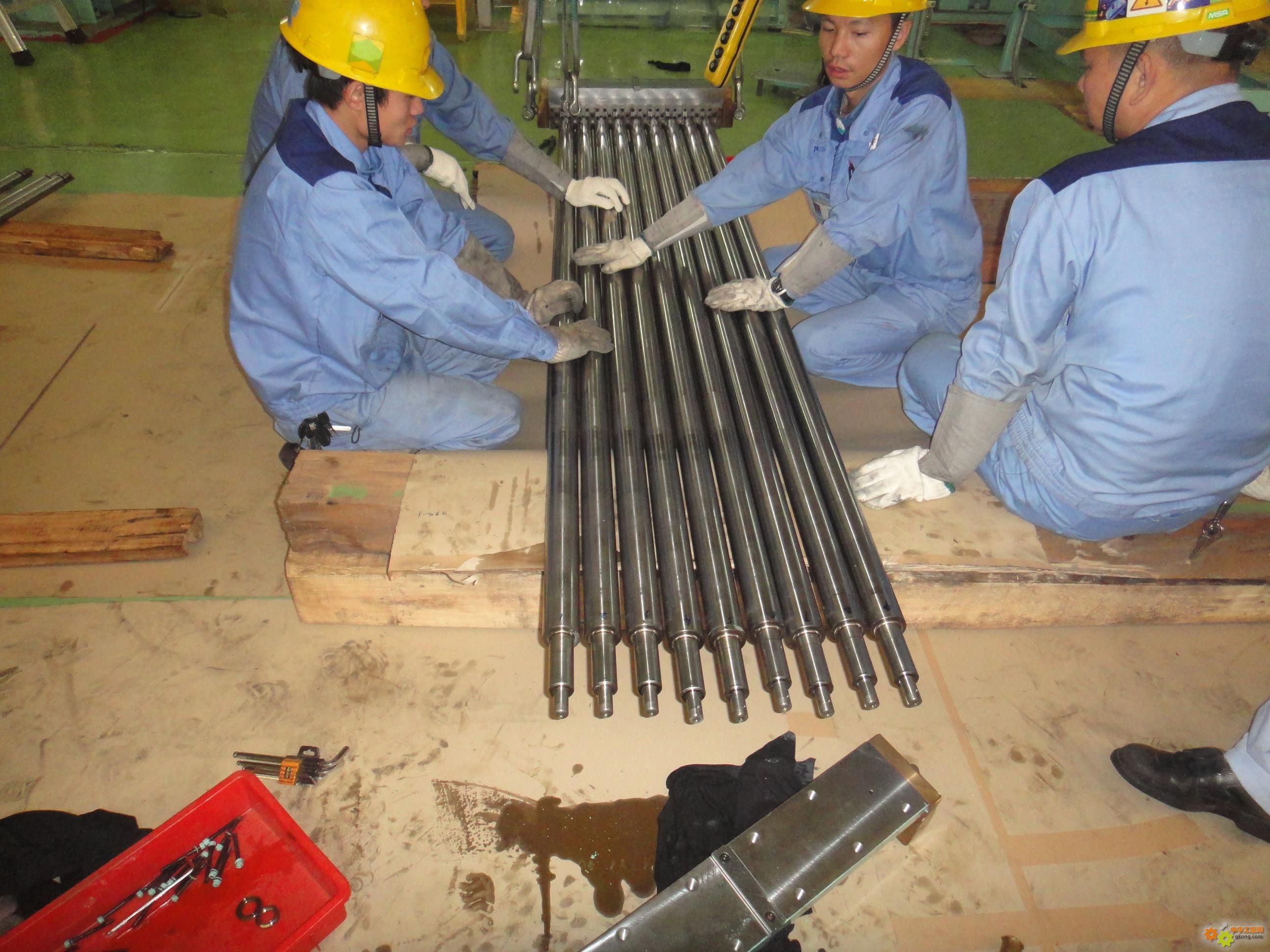

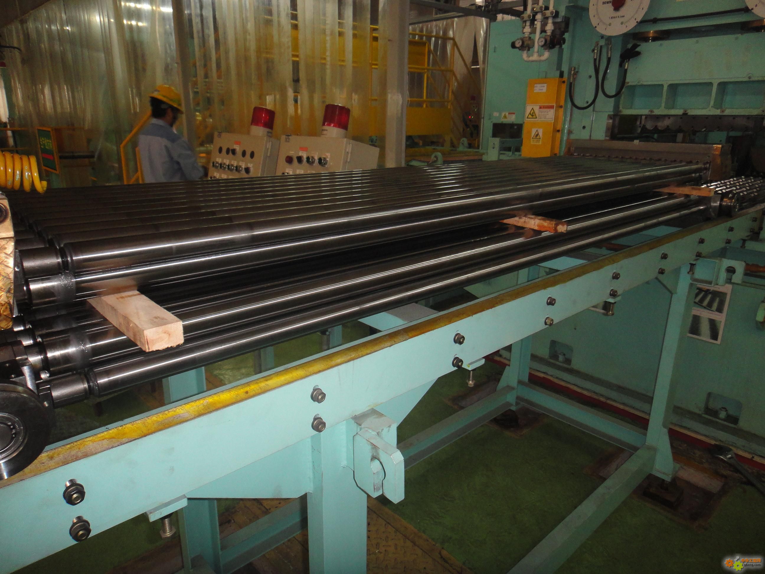

校平辊拆除。
注意此类轴承前后垫片内孔径不一样,装错了会出问题的。我试过别的机器装错过一次,把辊子磨坏了几条。最好的方法接下来看。
好方法就是拆后用扎带扎好。

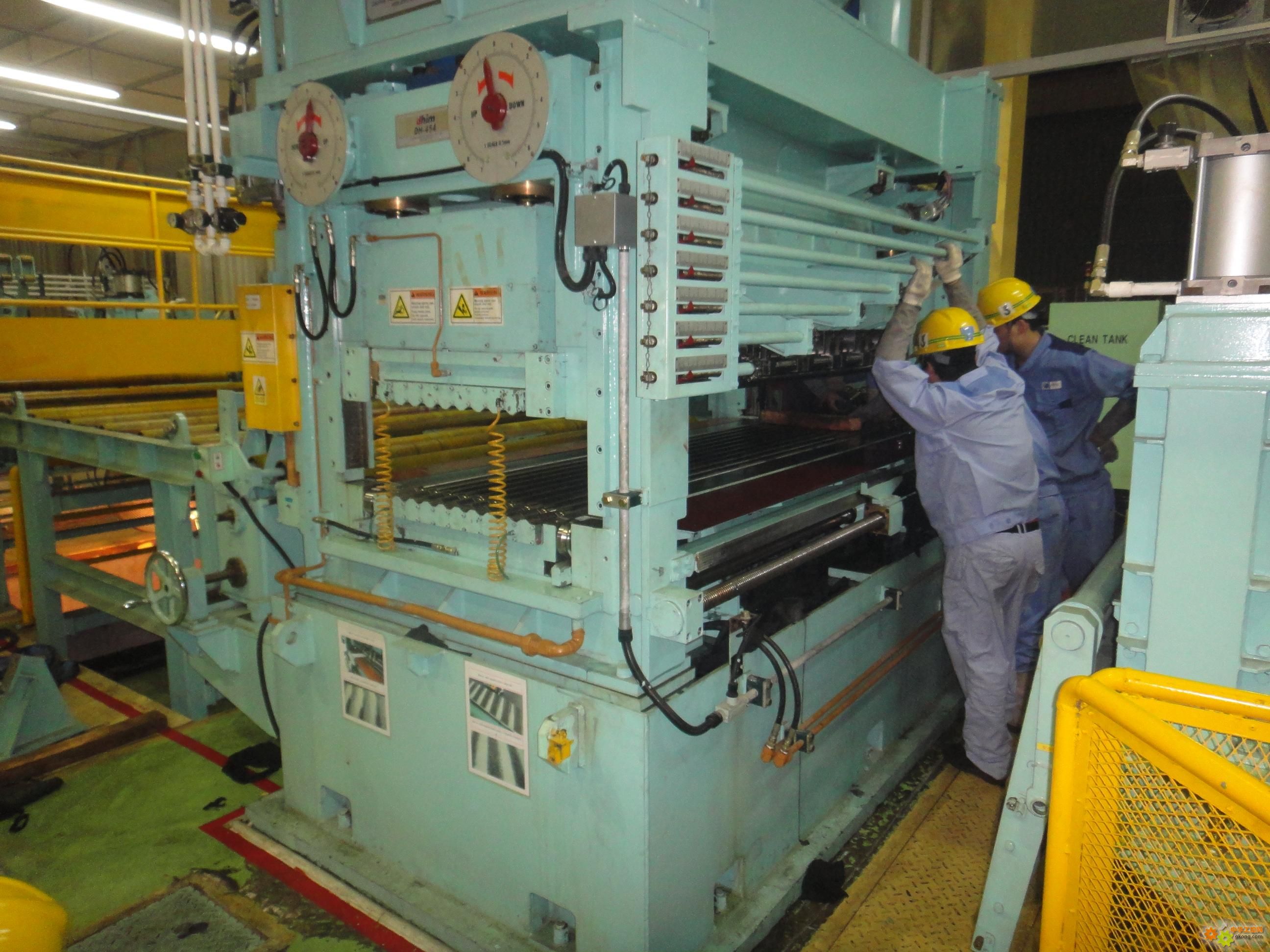

回装,不知不觉已经是晚上8点了,部长晚上请吃宵夜哈。再加油干点。
够乱的了!!
