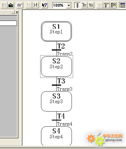

请问怎样修改S7-GRAPH中步与转换的编号?谢谢!

这玩意很麻烦
在要改变的步号或者转换条件号上右击,选择对象属性。
然后改变Number中的数字就可以了。
