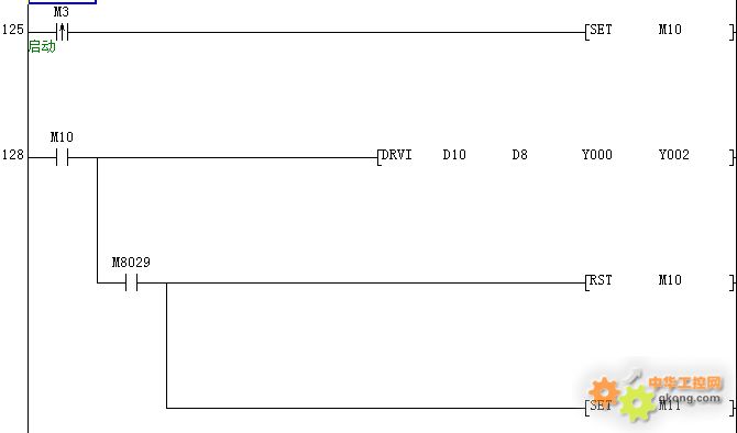

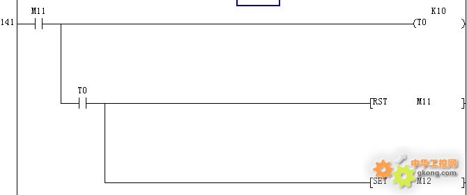

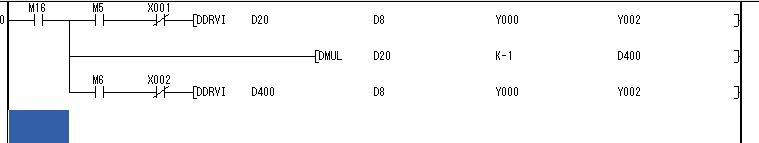

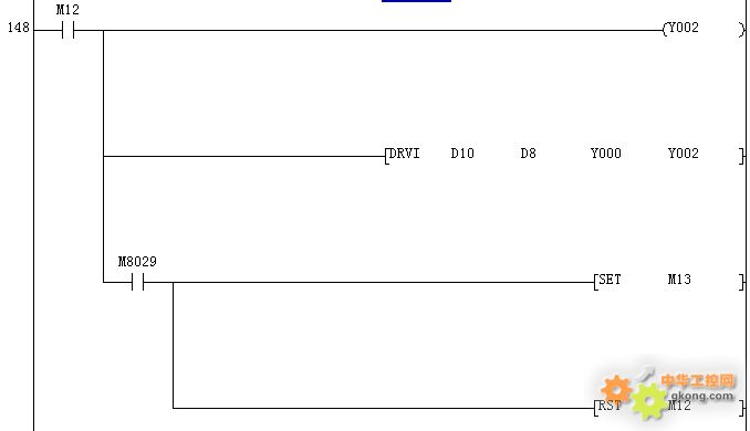

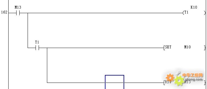

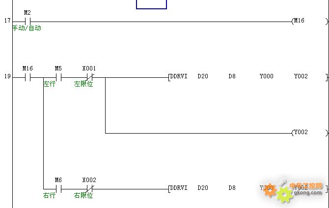

求助各位前辈,今天用实物连接调试,发现FX1N中的DRRVI指令中,输出的方向,在自动中可以实现,在手动中输出的信号灯一闪一闪的,实在想不明白,求解……。
