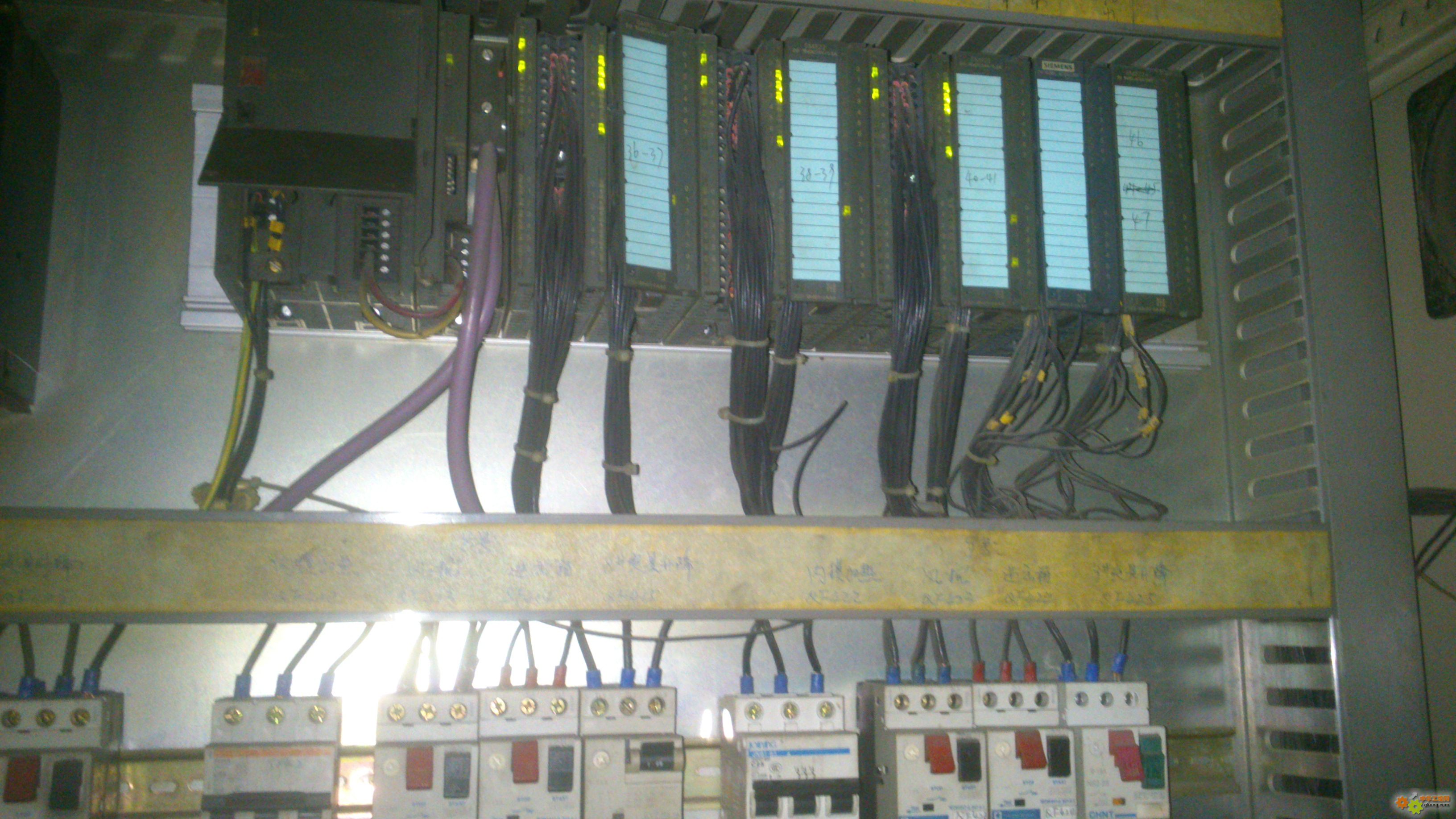

三线接近开关如何接西门子s-300PLC, plc输入点是24v还是0v ,接近开关电源应该从何处取,选用pnp类型的还是npn类型的开关

发表于:2014/3/5 15:56:35
PNP的可以用,我一直都用这种。

发表于:2014/3/5 16:08:02
电源从何处取

发表于:2014/3/5 16:27:31
图中的输入点的公共点是什么

发表于:2014/3/5 16:56:21
pnp的直接接,npn的继电器转换

发表于:2014/3/5 22:29:10
都可以用,电源从PLC或开关电源均可

发表于:2014/3/5 23:20:23
三线接近开关(一条是电源、两条是开关线(那两条你就当做是开关的两条线))

发表于:2014/3/6 8:38:39
就安7楼那样连接吧
