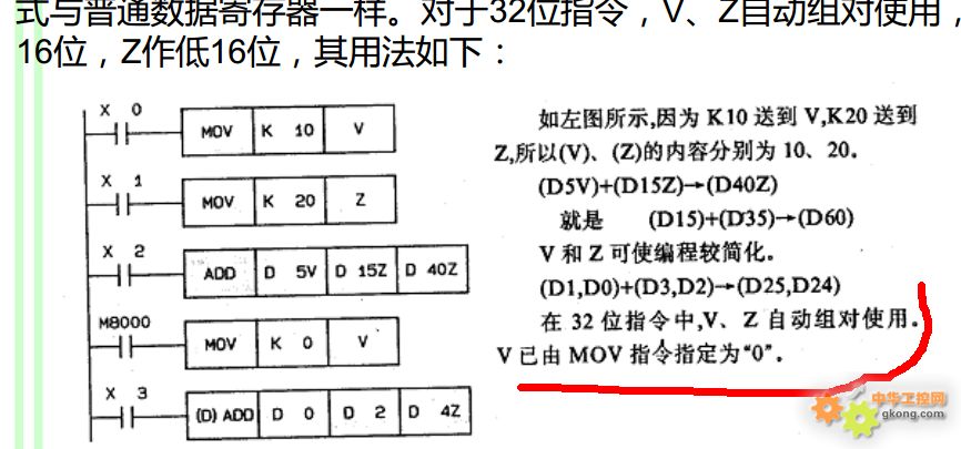

求教 看不明白为什么最后会出现D25 D24

z是20 . D4z就是D24。

如1楼所说;
虽V被重新赋值,而Z的值未变。

D4Z=D24,32位加法,所以就等于是D25,D24

D4Z就是D24,32位占用两个D值就成了D24 D25
