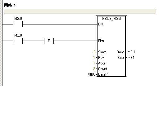

两台cpu224的plc进行Modbus通讯,因为不能监测V存储区的数据,所以想通过主站读取从站的实际输入(I寄存器),显示到主站的输出(Q寄存器) 同时主站的实际输入写入从站的实际输出. 主站的读取可以实现,但是写的程序没能实现.当主站I有实际输入时,从站没反应.

查看MB1。COUNT设为8试试。
DATAPtr一般用&VB,你把IB映射到VB试试。
