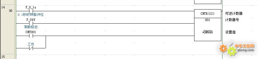

请问图中的*DM998 带个*号在这里表示什么意思。还是指数据存储器DM998吗?望高手指点!

数据区的间接寻址,最后的地址取决于DM998中的值,例如,DM998=10,那么*DM998相当于D10

懂了,谢谢这位大哥。

还有一疑问,@D10,*D10 有什么不同呢 ??谢谢

寄存器的间接寻址方式
