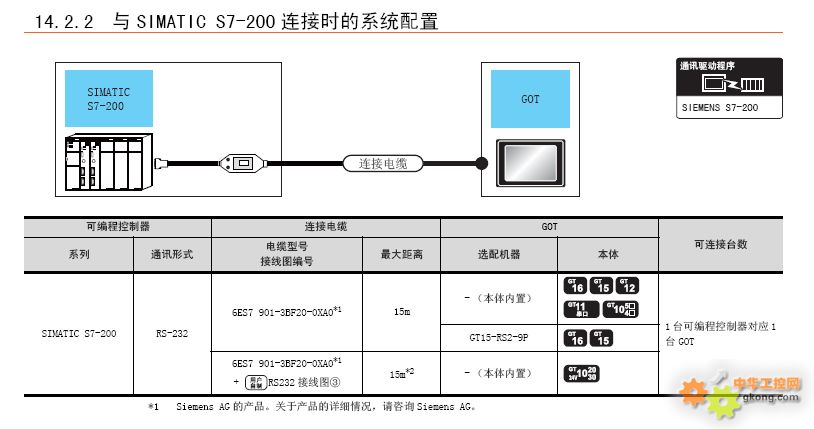

三菱触摸屏(GOT1055)和西门子S7-200怎么进行通讯连接?

三菱有个触摸屏连接手册,是介绍和各个厂家的PLC连接的接线、设置的,你可以看下这个手册

谢谢,我已经找到这个手册了。
