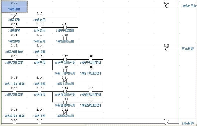

twtynijj兄,莫生气,论坛里大家互相沟通交流嘛。这个项目我选用的是欧姆龙PLC,型号是CJ2M,cpu13。同时,谢谢你的热心解答,我知您是好心,我是新手,以后若是遇到西门子PLC的问题,可能还要向您讨教呢!表情

以下是引用gkruman在2014/3/9 12:04:50的发言:
知道一点兄,您好。PLC型号我选用的是欧姆龙的CJ2M,cpu13。现场温度是通过热电偶传送到这个温控PLC的,如果时间未到,而温度到了,只输出一个报警信号。如果时间到了,而温度未到,除了输出一个报警信号外,还要输出一个温度故障信号。(就是输出Q2.1和Q2.2)另外,干混时间和干混温度,湿混时间和湿混温度应该设置成变量形式,是一个范围。对么?还有您说的我的I/O对应缺失是什么意思?这个系统里一共有四台锅,先编程1#锅的就好,麻烦您帮我指导指导,谢谢先!
你能告诉,这个流程图及IO表是谁(设计院/所,别人的图纸,客户.还是你自己)提供的.
先看你这段文字,热电偶直接进PLC?---不像;
Q2.1  Q2.2 哪个是温度故障信号?哪个是报警信号,再回头看你给的定义,干混范围,湿混范围,怎么也联系不上呀.
"干混时间和干混温度,湿混时间和湿混温度应该设置成变量形式,"就你现在提供的IO表,你让神仙设置呀.
你的I/O对应缺失是什么意思?----对照流程图看看,温度在哪儿,时间在哪儿?
就现在提供的IO表,猜测
这是一个报警显示装置,
你在找提供图纸的商量要全资料,包括整个电路图-----也许温度使用温控器,时间使用定时器.......
"允许要油""允许出锅"在IO表里是哪个?
能透露是什么装置吗?不会是抄菜锅吧

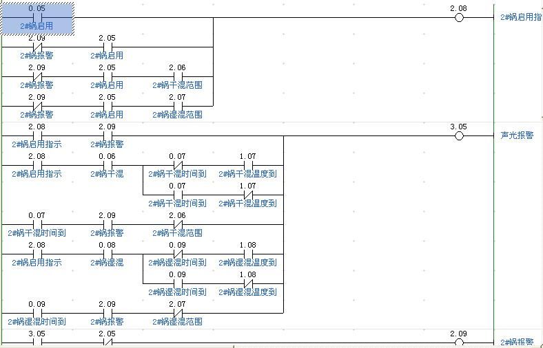

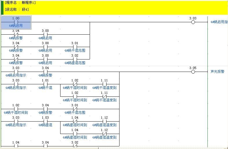

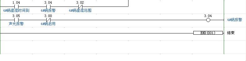

流程图和I/O表不是本人提供,I/O表中有些变量,地址需要自己去设置。这个项目是实现对混捏锅进行温度控制,报警显示。我把输入地址I1.05定义为1#锅干混温度到,I1.06定义为1#锅湿混温度到,I1.07定义为2#锅干混温度到,I1.08定义为2#锅湿混温度到,I1.09定义为3#锅干混温度到,I1.10定义为3#锅湿混温度到,I1.11定义为4#锅干混温度到,I1.12定义为4#锅湿混温度到。我试着编程了一下。请帮我看看并指正!谢谢咯!混捏锅温度控制 段1
混捏锅温度控制 段2
混捏锅温度控制 段3
混捏锅温度控制 段4-1
混捏锅温度控制 段4-2
