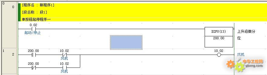

41619
知道一点
文章数:24074
年度积分:1344
历史总积分:41619
注册时间:2004/6/12
工控人谈电商
2013国庆活动
发表于:2014/3/9 0:02:30
#15楼

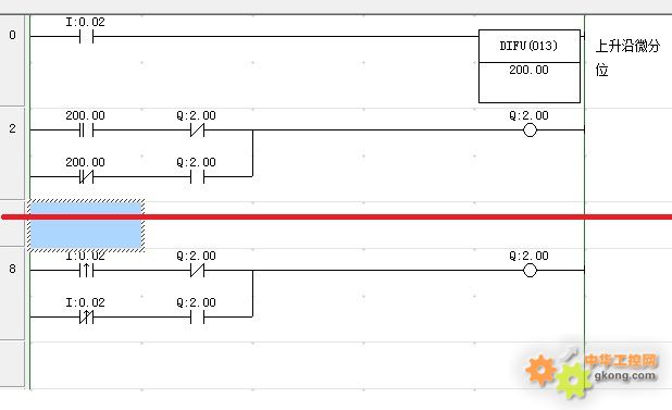

回复 #14楼 twtynijj
表情看看程序中两者的表达方式 IO表达的是不是和你的图上的哪样  唉 少年 你懂的
虽然你回给俺的,但大家都看到了,希望你不要在重新编辑.
1.楼主在标题,在楼顶都已经标明用欧姆龙PLC,只是没有标明具体型号.
2.你只看到楼主用I,Q表示输入输出,就断然是西门子的产品,太武断了(三菱,基恩士等是不是也用IQ表示?),借用你的话,你太老了,老掉牙了.
3.欧姆龙早就用I,Q表示输入输出了,尤其在软件上.
4.看一下输入,楼主用的I/O表里,是I0.0-0.15;1.0-1.15;输出用的是Q2.0-2.15;3.0-3.15.
 你提供的欧姆龙IO显然是小型机(I最大到11,O最大到7),楼主的应该是CJ,等系列机,绝不是I/O固定的小型机.
5.再看你提供的西门子IO,也是小型机.
6.再看你提供的梯形图,应该选的PLC是CPM系列.
同样的梯形图,选CJ机型你再看看,参考你的第一梯形图.
下边的梯形图在CPM机型中永远出不来的.
用什么机型都不重要,只是楼主提供的信息缺失,看了你的回复,可以肯定楼主使用的PLC模块在IO表里还没有提供全.
看来楼主所谓的急,是假的.

#19楼
回复 #15楼 知道一点
知道一点兄,您好。PLC型号我选用的是欧姆龙的CJ2M,cpu13。现场温度是通过热电偶传送到这个温控PLC的,如果时间未到,而温度到了,只输出一个报警信号。如果时间到了,而温度未到,除了输出一个报警信号外,还要输出一个温度故障信号。(就是输出Q2.1和Q2.2)另外,干混时间和干混温度,湿混时间和湿混温度应该设置成变量形式,是一个范围。对么?还有您说的我的I/O对应缺失是什么意思?这个系统里一共有四台锅,先编程1#锅的就好,麻烦您帮我指导指导,谢谢先!
