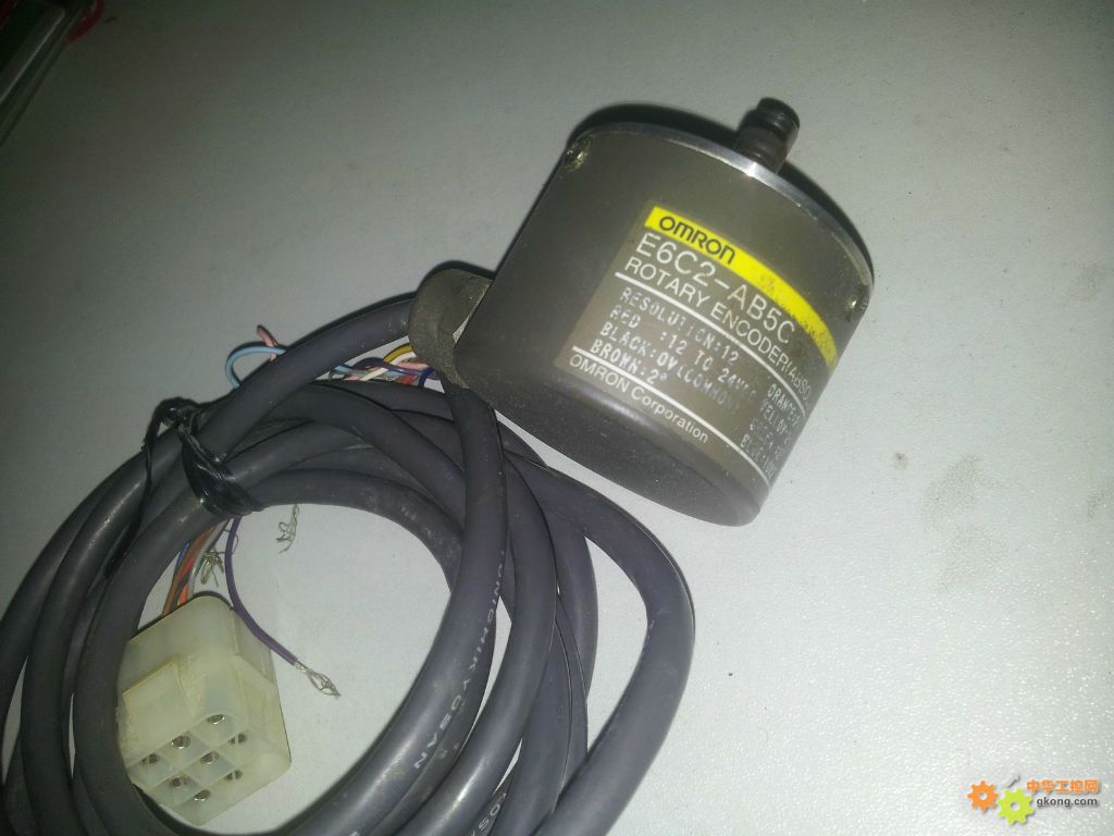

今天在公司烂机台上拆了个这个回来 不知道怎么用 是直接接plc还是有信号转换的

据说要格雷码转换即可

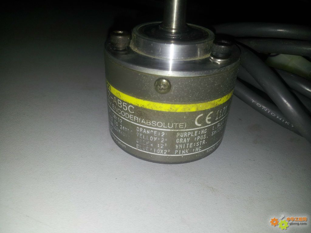

呵呵;此款输出的不是格雷码,而是BCD码;

西门子s7-200plc能用吗?

分辩率:12
所以十位上BCD只有一根线;个位上BCD有4根;

还是这样的编码器好,我用格雷码的,还得在程序里转换。
