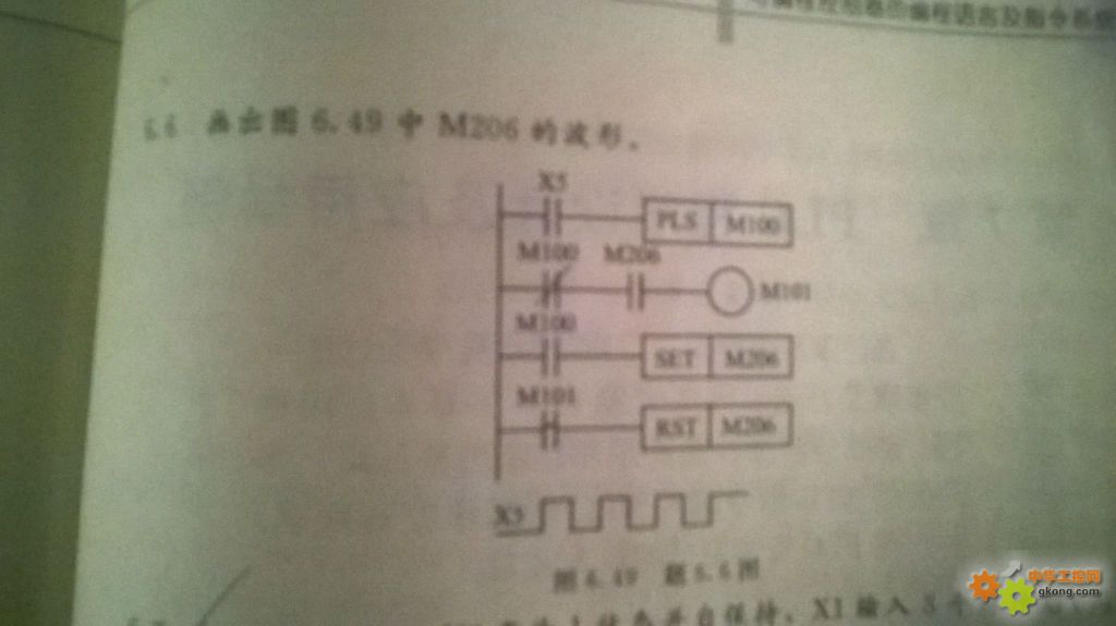

刚学PLC,遇见一道练习题,谁来帮帮我。

题目见上图

m100是常开触点

画出M206的波形图

可以自己试着画;
按X5第一次接通、第二次接通、再次接通……M206对应的状态,进行分析。

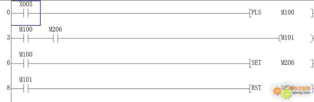

哪里不清楚,所用指令知道不;
你可先说一说X5第一次接通的情况,假设此前M206是断开的。
(或者,运行一下程序看结果)

X5第一次接通,pls指令在X5的上升沿使M100闭合扫描一个周期,M100使M206置位为ON,同时线圈M101也闭合一个扫描周期,同时使M206置位为OFF。这样分析对吗?那几个同时,M206最后为ON的时间为多少?你能帮我画画时序图吗?

“X5第一次接通,pls指令在X5的上升沿使M100闭合扫描一个周期,M100使M206置位为ON”,这是第一个扫描周期,此时M101没有接通;
“同时线圈M101也闭合一个扫描周期,同时使M206置位为OFF”,此句需修正。
似乎我没画过时序图,PLC也有十来年没用过了。
