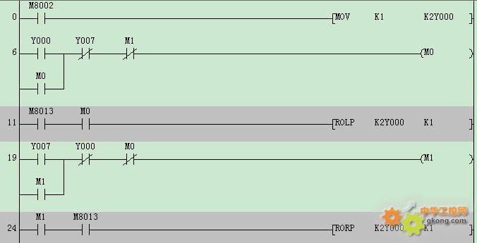

程序只有五十多步,就用了循环左移和循环右移指令,要求是从Y0接通到Y17,再从Y17接通到Y0,现在出现的问题是程序不是按照我所说的要求来的,而是间隔的跳,左移过去与右移过来的调幅都不相同,程序我上传上来,麻烦哪位师傅帮我解决一下,谢谢!

ROL、ROR仅支持16位或32位指令,只能是K4Y0,或K8Y0,才有效。
楼主用的是K2Y0,也就是说是无效指令。
其二是M8012属于毫秒级,时间太快,不意观察,建议选用M8013。
