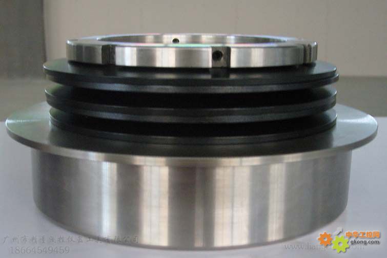

  扭力限制器,是联接主动机与工作机的一种部件,主要功能为过载保护。过载保护即载荷超出某一限定值,为了维护机器及设备的安全而进行的保护。扭力限制器又称安全离合器、安全联轴器,常用于安装在动力传动的主、被动侧之间,当发生过载故障时(扭力超过设定值),扭力限制器便会产生分离,从而有效保护了驱动机械以及负载,常见形式为:摩擦式扭力限制器以及滚珠式扭力限制器。
  以滚珠式扭力限制器为例,其原理为:当设备工作机在额定载荷下工作时,扭力限制器正常工作,当设备工作机超出扭力限制器的设定扭力时,扭力限制器内的滚柱脱离凹槽,使原动机和工作机在扭力限制器之间产生打滑,避免工作机和原动机设备损坏,同时,扭力限制器上的限位盘做轴向移动,使安装限位盘测端的限位开关或传感器发出信号。广州精量代理的扭力限制器精巧耐用,种类齐全。

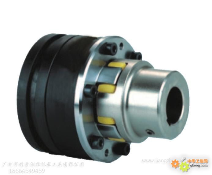

  扭力限制器在选择时,要注意选择扭力范围和内径范围足够的扭力限制器,由设在摩擦片间的中心构件厚度,决定正确的轴套长度。轴套的选择不可大于中心构件的宽度,中心构件的最大厚度自动复位功能,消除过载后,重新启动驱动机便可自动复位。广州精量专注相关的扭力限制器。
  扭矩简单易调且易读,只需旋动调整螺母,再通过刻度盘及扭矩指示器即可轻松的将脱开扭矩值调至设定值。
