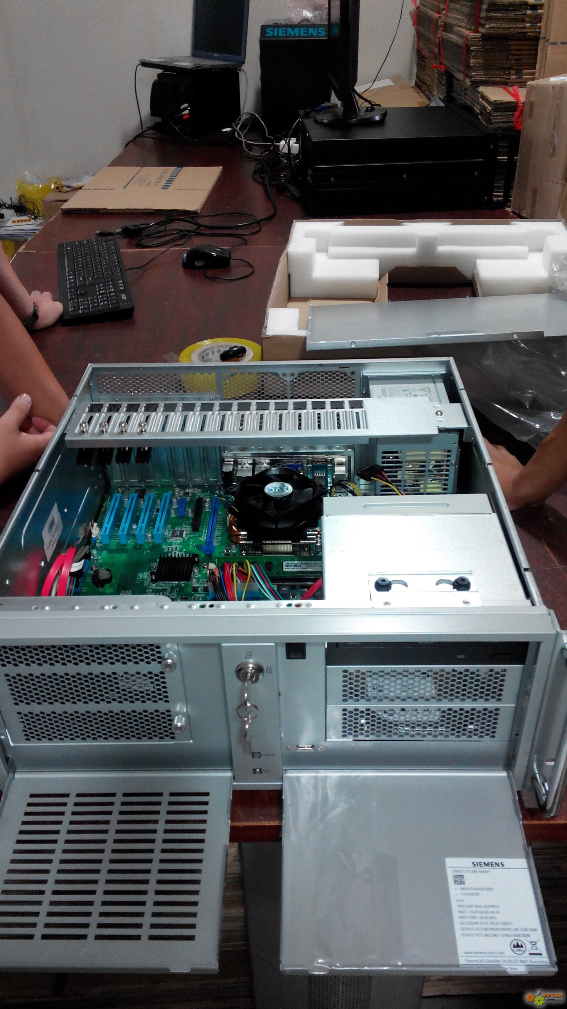

大家看看真正的工控机内部构造,设计方式,是不是跟普通的电脑还是有些不一样呢
这个是西门子的工控机IPC3000 SMART的实物图,大家可以看看自己的家用电脑和工控机的区别

工控机就是按照工业环境设计的。。仅此而已。。。其它基本上没有区别的。。

抗干扰强些,防护等级高些,其他的没见有多少优势,但价格高了很多。
