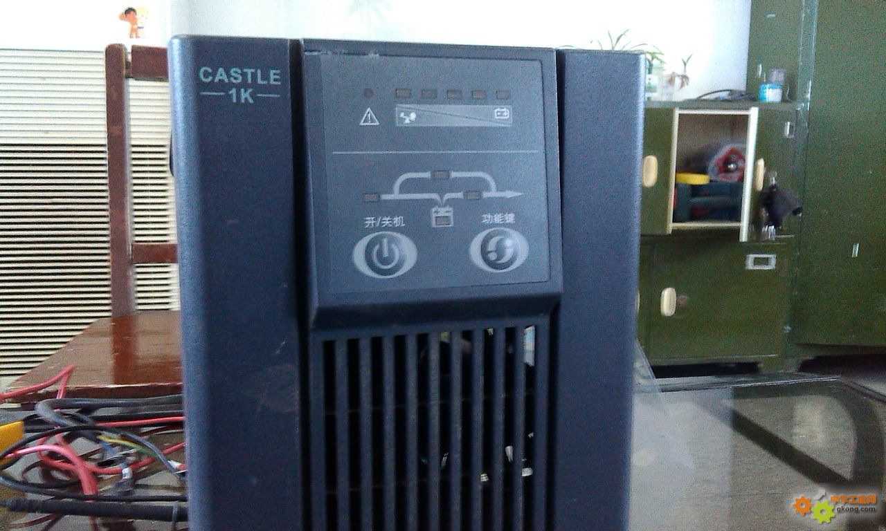

电池电压13v,可以开机,感叹号灯亮,无交流输出

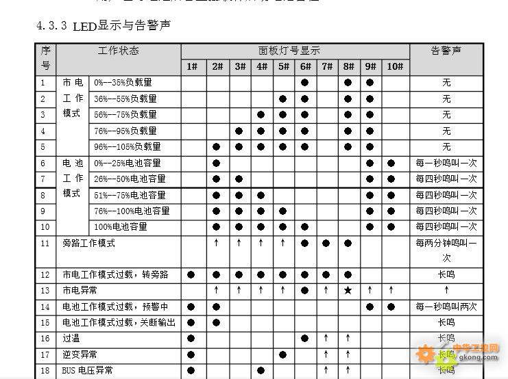

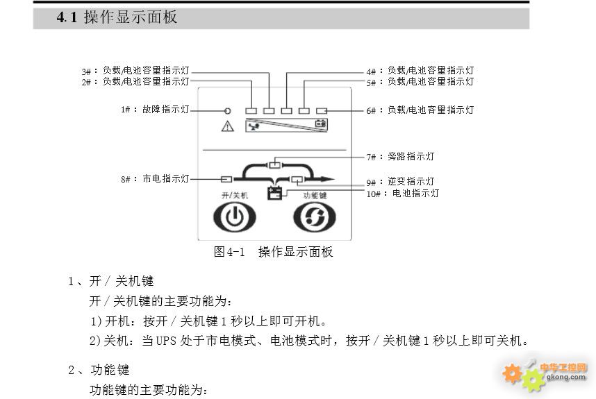

网上有说明书,自己照着解决:
http://wenku.baidu.com/view/4c55c7bd960590c69ec3767d.html

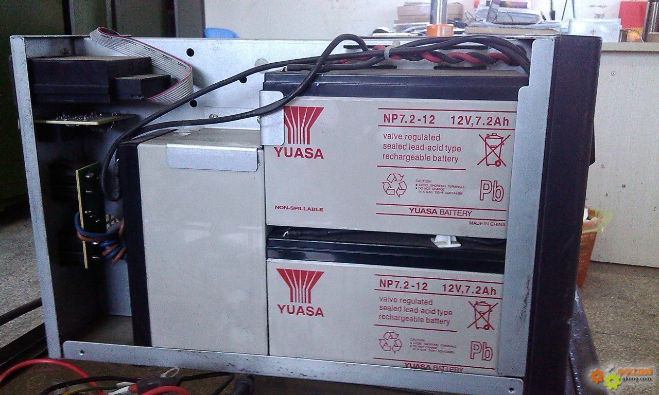

机器很好,看看逆变管是否损坏。。。
