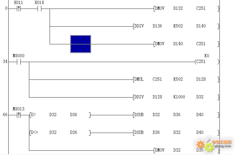

求解,配多少分辨率的编码器?谢谢!

描述的不明白,不知道你什么意思……

fx对应的高速计数器有频率范围,你的编码器过来的信号频率要在范围之内。

呵呵;想根据程序来确认编码器分辩率?
一般常用的100~3600P/R;

根据物体加工要求的精度来选择编码器的脉冲。
