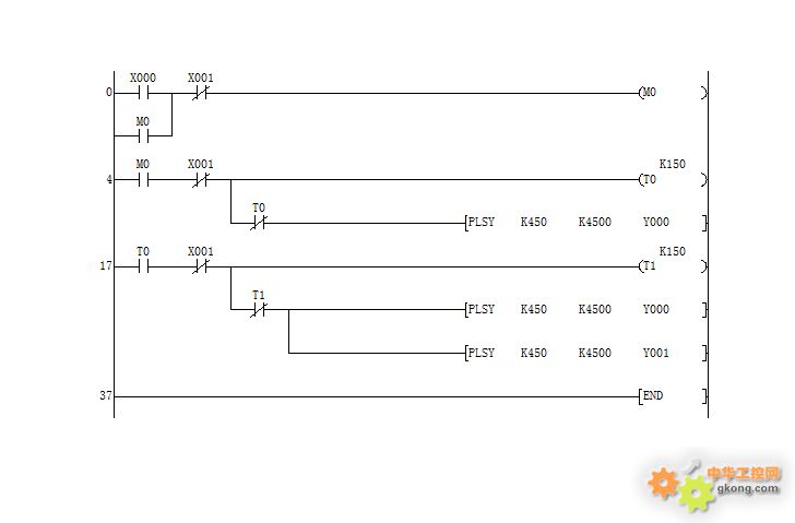

三菱FX3U PLC控制一个步进电机正反转,大家看看有问题木有呀

没看到方向信号,怎么控制正反转的?
FX3U有定位指令的,这个指令控制正反转多好。

回复 #1楼 fumz78
plc的Y0接的是电机的STEP-,是脉冲输入;Y0接的是电机的DIR-,是方向输入。

回复 #1楼 fumz78
我的那个电机有驱动器,我也想用您说的那个定位指令,但是不是很懂,所以不敢随便接。

发表于:2014/2/26 21:37:26
605391480
在
2014/2/26 20:41:49
怎么两个信号都是Y0?
用相对定位指令或是绝对定位指令DRVI DRVA,这两个指令中都是有两个Y输出点,一个接脉冲,一个接方向信号

回复 #6楼 fumz78
哦,我写错了,后面那个是Y1,

发表于:2014/2/27 8:53:49
你的步进驱动器是设置成正反转脉冲?
方向也是用的脉冲,不是用开关量控制?
