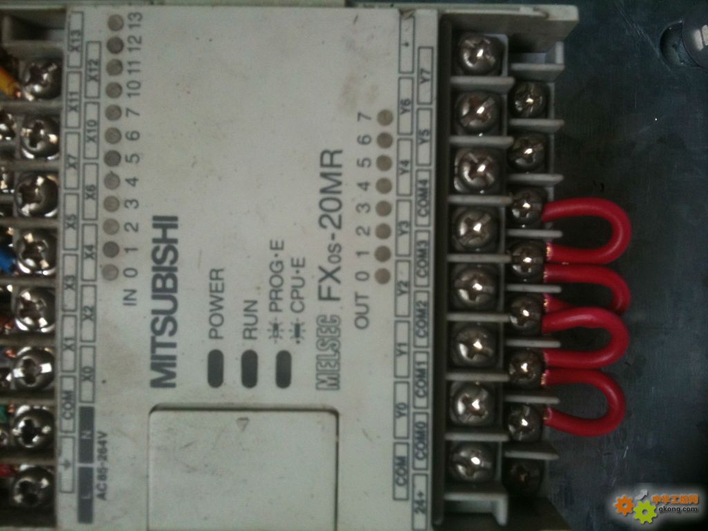

三菱fxos-20mr的输出y与com怎样对应,附图

旧机器撤下的,输出需要两个电源,一个220v,一个24 v,怎样分配y和com呢,Y0-Y7和COM.COM0,COM1,COM2,COM3,COM4,COM5.怎样对应,O(∩_∩)O谢谢

好像是24v--com,Y0--COM0,YI--COM1,Y2--COM2,Y3--COM3,不知道对不对

Y4 Y5 Y6 Y7是对应同一个公共端COM4,其它的都是一对一的。

Y0 ~COM0
Y1~COM1
Y2~COM2
Y3~COM3
Y4 5 6 7 ~COM4;
24+与COM是对外提供DC24V;

同意3楼

同意

3楼说的很对
