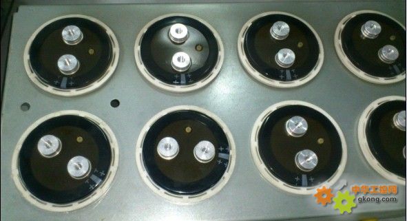

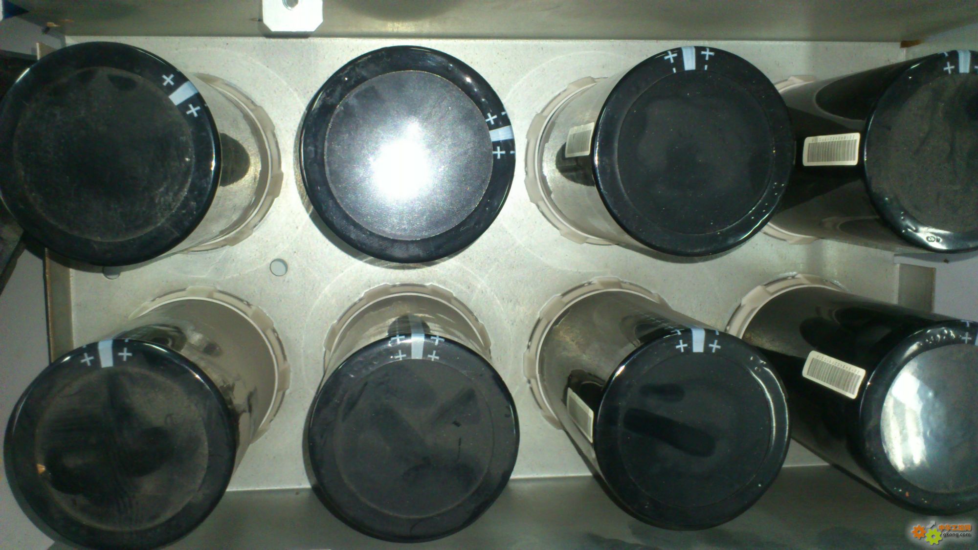

请问各位老师,西门子6SE70变频器的电容怎么拆下来?急

边上是不是有胶啊

基本上只能靠敲!

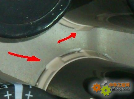

这个应该就是卡上去的,那周围的固定卡圈是非金属的。应该可以拿下。

不好挤啊,使用了两个方法解决了,1)使用裁纸刀把固定的胶套去掉2)第二种方法是向左右摇动电容,可以拔出电容,不过要费一点力气。

当然是第二种方法了,左右摇动和反时针旋转,拔出电容。只要能活动,就有戏。

6楼老师的红色箭头是怎么弄的呀?
