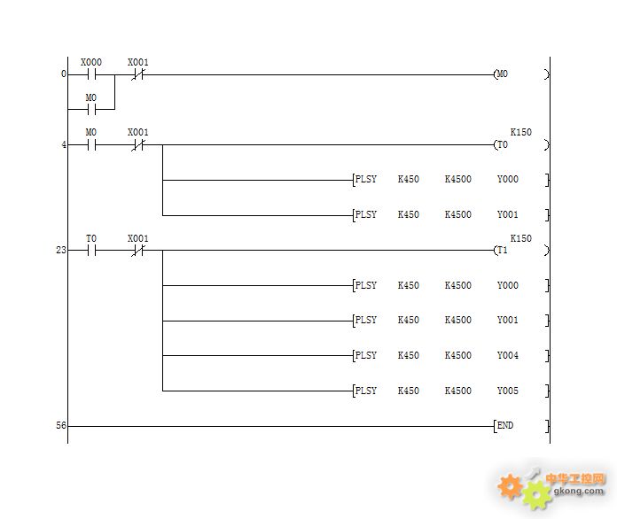

大家帮我看看这个图对不对?是控制两个步进电机正反转的

100%应该是不对的
正反转正常是控制方向信号

好像这个程序有一些问题,需仔细推敲。

你这是什么型号的PLC,怎么PLSY指令中还有Y5

如果是FX1S-FX1N,可以用DRVI指令,细节看编程书

PLSY能同时驱动嘛,很不解

呵呵;Y4、Y5也带脉冲输出的;估计是国产的或仿三菱的;

用三菱仿真一下啊

y000,y001双线圈了

两台步进电机,Y0 Y1输出脉冲就够了, 估计楼主的Y4 Y5是方向信号,方向信号不能用脉冲要用开关信号。
先搞一个步进电机正反转试试吧。
