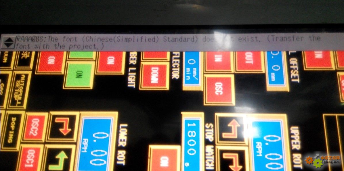

总是在这一个画面提示字体问题~!字体也都看过了,一般还有什么情况引起?

简体中文字体不存在,传送带该字体的工程解决问题。

可能是字体未加载上?

楼主的工程没有中文字体,是英文的工程对吧。
重做中文工程。

如图所示
“工程”--“系统设置”--“字体”

风版主的没错!

膜拜ING~!
