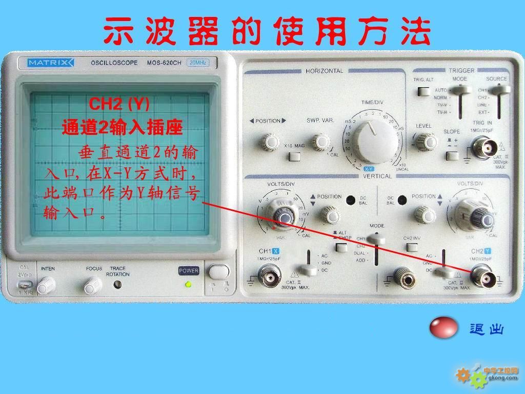

请问各位大师!用示波器怎样测变频的驱动电路和检测电路部份呀!求各位大师指点一二!或推荐本相关的书籍!表情

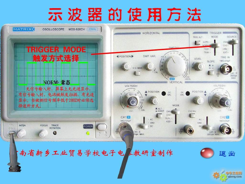

发表于:2014/2/24 19:42:07

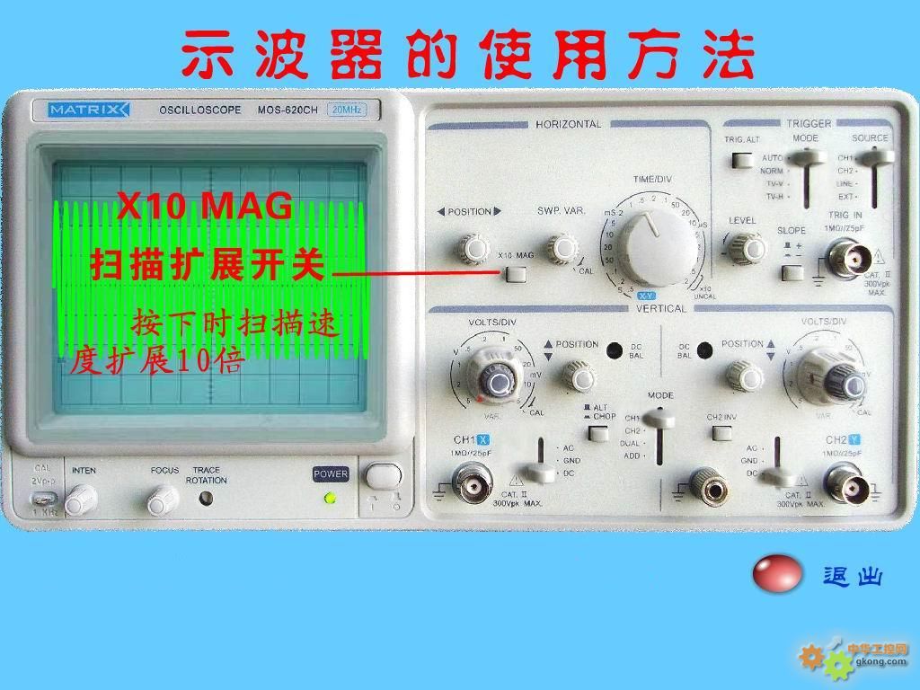

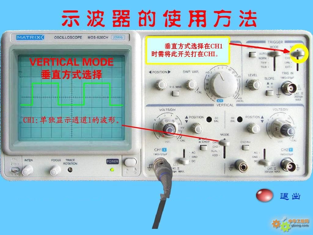

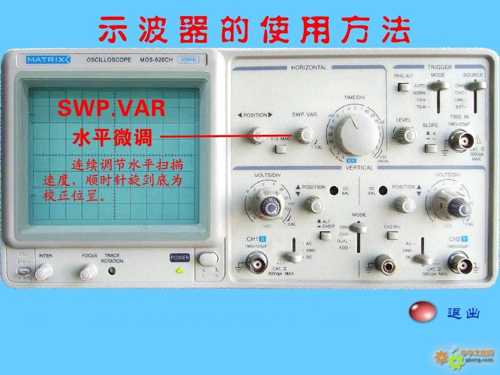

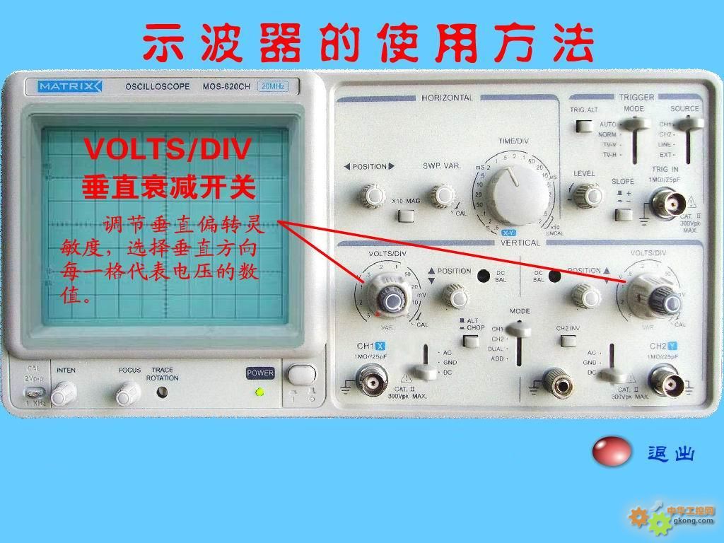

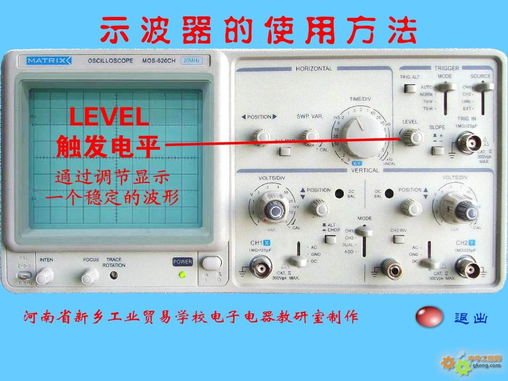

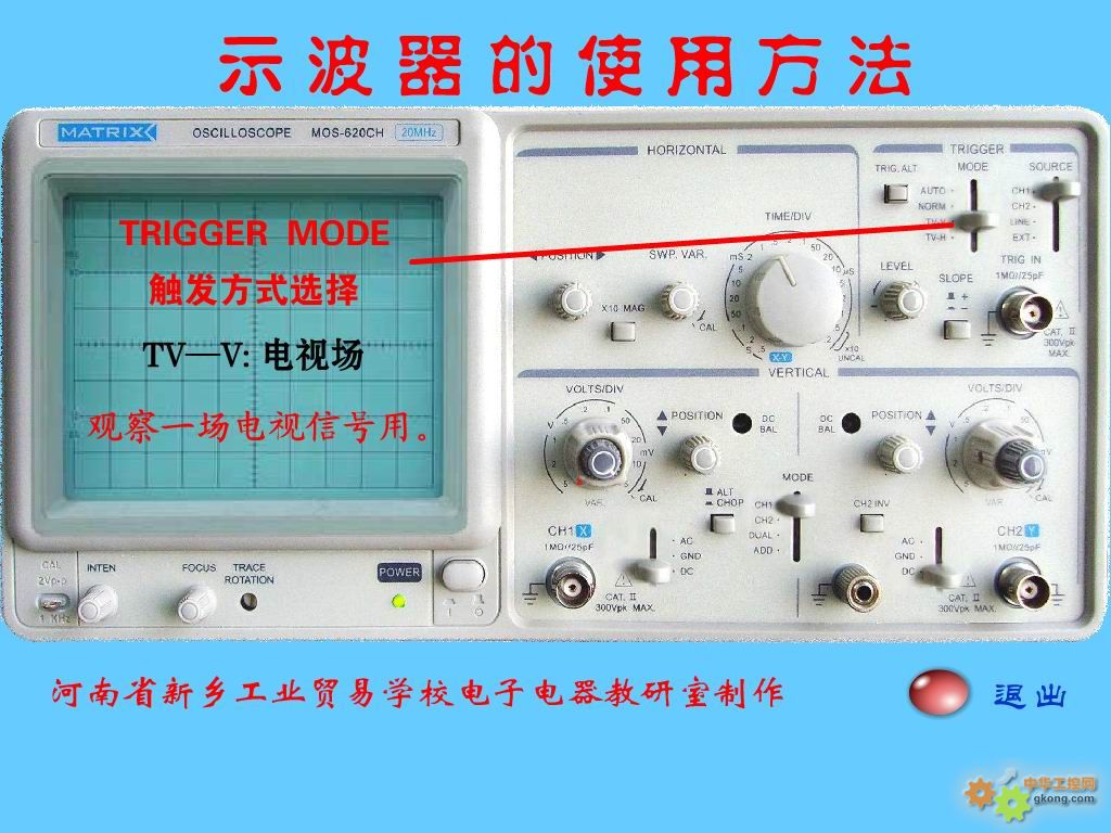

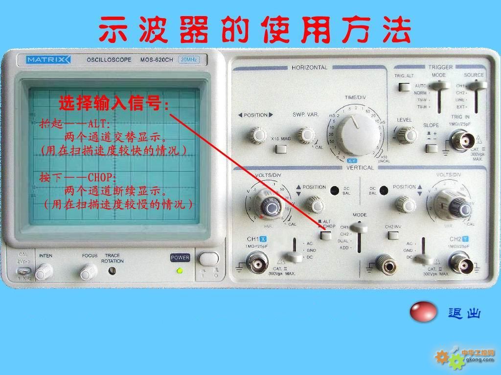

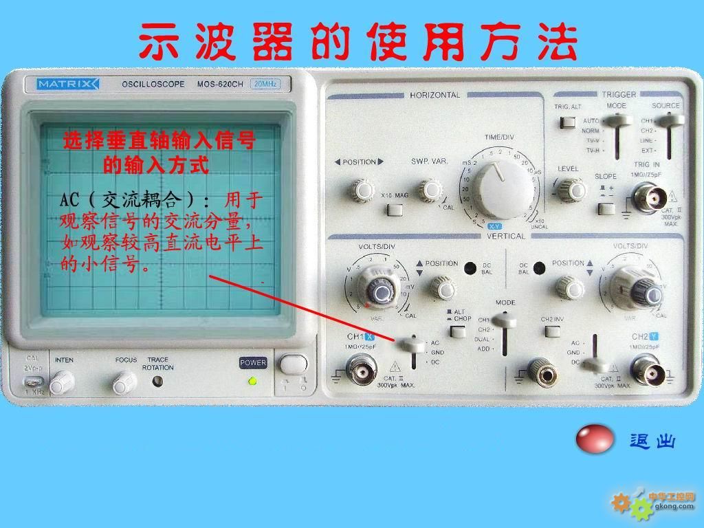

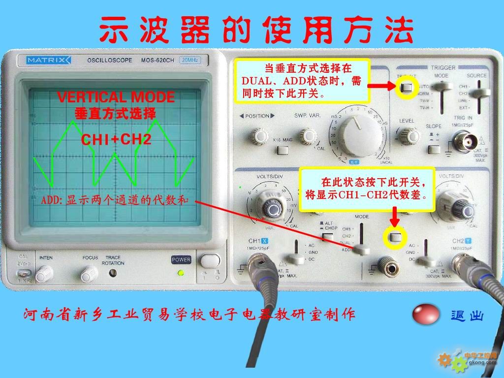

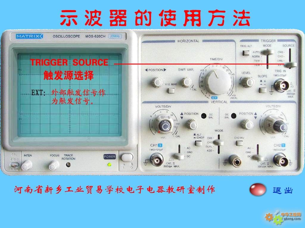

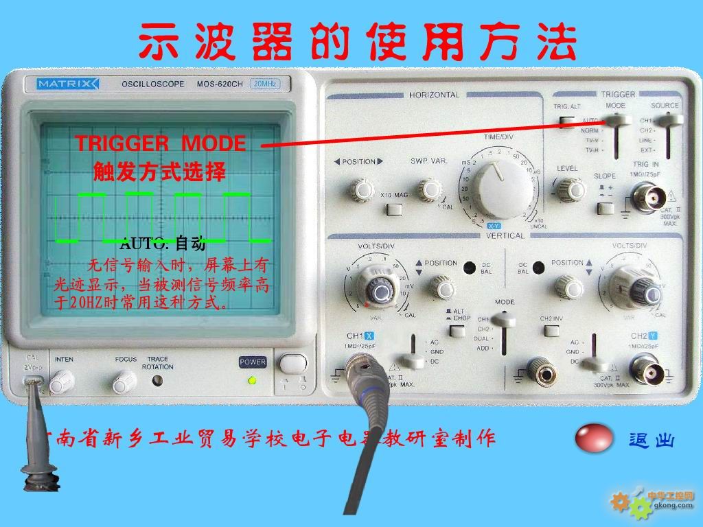

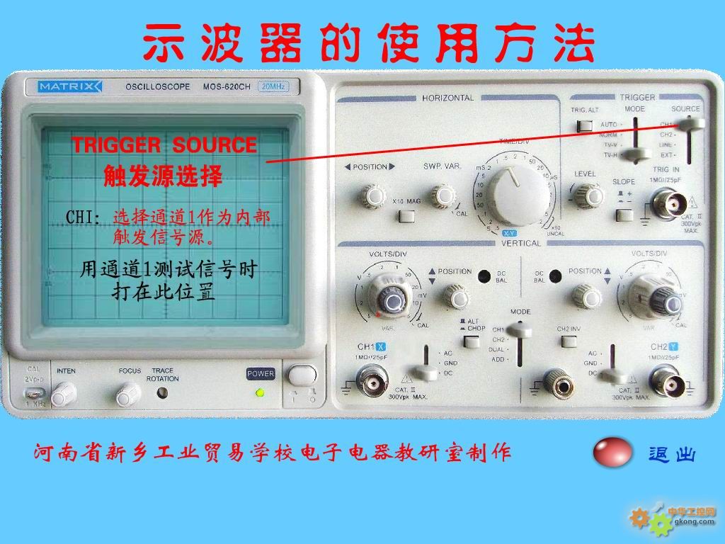

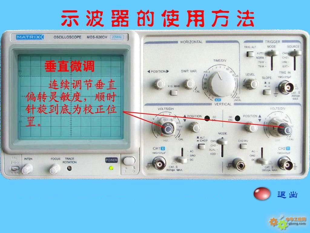

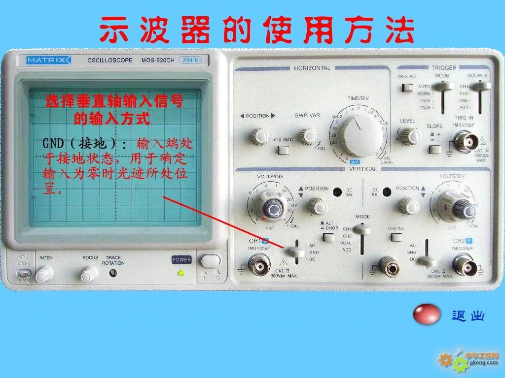

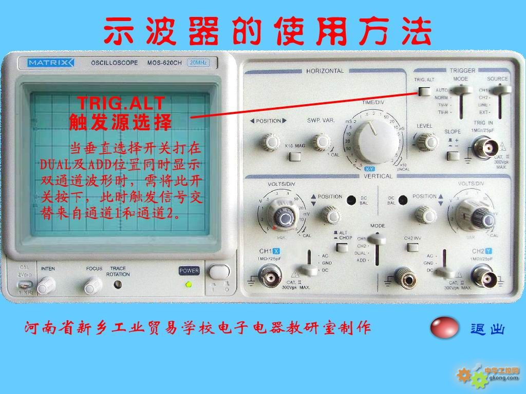

1、如果是电子电路设计者离开示波器是万万不行的!
2、如果是电子电路的初学者,运用示波器绝对可以提高对电子电路的加深认识!
3、如果作为维修者,千万不能太依赖示波器!

二楼上了图不错。
