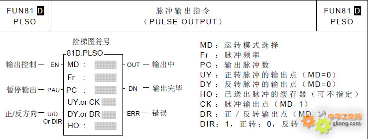

永宏WinProladder命令

发表于:2014/2/22 20:35:02
这不是说得很清楚了吗?多看看手册!

非常感谢!我没有指令手册,你能给我一个吗?j20010203@163.com
