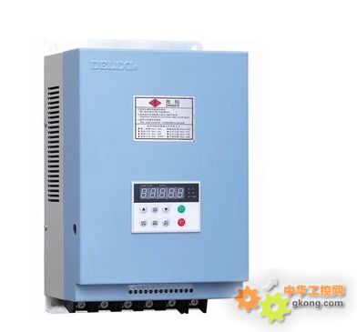

德力西软启动,CDJ1-Z2   上电即显示  dlnou,,各位有遇到的吗?什么意思呀?
还有一个情况,上电AC档 测UVW  ,居然有AC380V  去掉触发线,仍然有380V ,怪不怪?
一个神奇的情况!

未见过软启动,第一个情况不知道,第二个情况应当可以理解。

输入端与输出端有并联阻容元件,你接上个灯泡试试,看看亮吗

软启动器采用可控硅元件,有漏电流,变频器也有这种现象,跟啥品牌无关。

1,代码应该查阅说明书;
2,如果带负载送电没有控制输入直接有380V输出启动了电机说明击穿了,空载测量电压不能说明问题。
