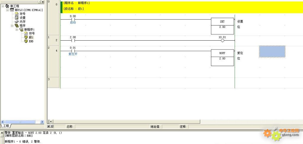

我写了一个用来代替KEEP指令的程序。。后面出现了警告。。
这样是不是不行??
请问应该怎么写?

这样写没有问题,但是欧姆龙的程序检测的标准有问题,这不是用户的问题。在程序菜单PLC-程序检测选项中关闭对于重复输出线圈的检测就可以关闭了。

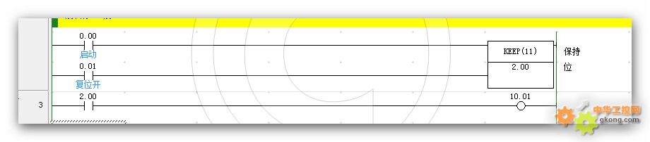

或者将一组SET RSET改用KEEP指令代替,这样就会因为KEEP只要一次输出线圈而自然回避了双线圈输出的检测问题。

谢谢你的回复。。其实我这样的目的就是用来代替KEEP的。。因为中间还有其它的指令。。所以用这种设定与复位分开的指令。。。我下到PLC试了可以正常运行。。。

警告信息不是错误信息,无碍于程序运行,双线圈只要程序员思路清晰,也不失为一种技巧。

线圈重复是很正常的事,只是要看如何重复.
你如果用keep重复线圈,要正常控制有点难,用set就相对容易,用out就更难了.
只要思路不乱都不难.

赞成,因为SEt Rset 可以无限用

程序是没错,不过程序写多了之后,记得在哪里用过,不要忘记复位就OK

看来楼主跟我一样是个新手, 这个没有关系的, SET ,RSET输出同一线圈, 软件会警告.
一般关于重复输出的警告都不要管,只要不出现错误就行.
都是新手初学,以后好好交流心得.
