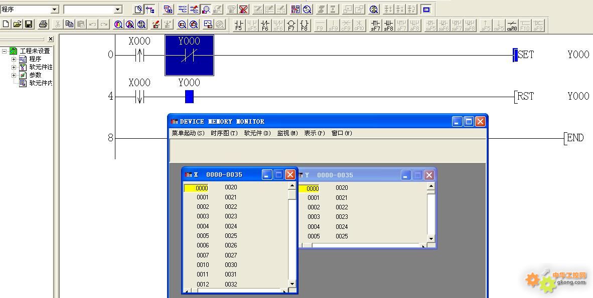

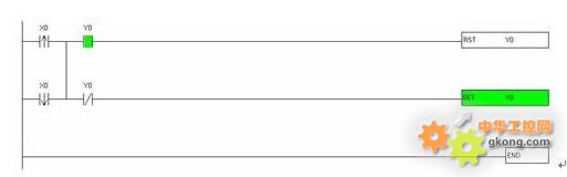

随便给出了一个题目:按钮按下或者解除时,Y0输出翻转。
顺手写了一个程序测试(台达DVP14SS2上机测试),结果大跌眼镜。于是一口气连续写了N多变种逻辑测试,有些测试结果解释不通,不能理解,望坛内高手不吝赐教,在此先行谢过!
今天发帖希望能得到更多网友关注答疑。
1.下图逻辑为首先第一个写出来的,不论X0怎样变化,Y0不会有输出。
按钮(X0)按下时,Y0不置位;释放时当然也谈不上复位了。
为什么Y0没有输出?

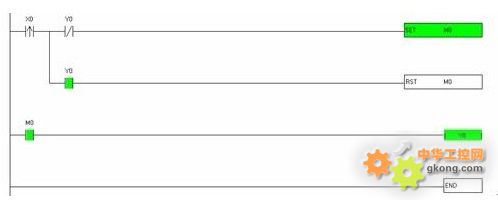

2. 接着下图逻辑,Y0还是没有输出。
看来与上升沿、下降沿并联没有关系(记得200不容许这样做)。

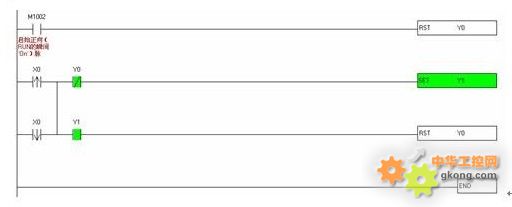

3. 下图逻辑,X0每按下一次,Y0输出就会翻转。
这个是我们经常习惯性做法,不知道为什么必须要使用中间变量?

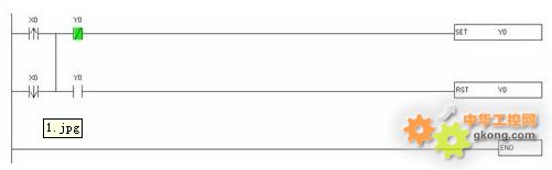

4.下图逻辑,完全实现了题目的逻辑要求。
再一次证明上升沿与下降沿可以并联使用。

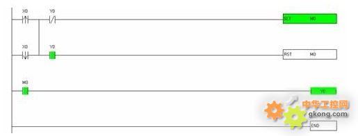

5. 下图逻辑,不论X0怎样变化,Y0置位后就不再变化。
还是疑惑:为什么是这样?

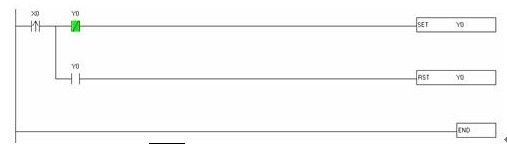

6. 下图逻辑,不论X0怎样变化,Y1置位后就不再变化,Y0始终不变。
为什么?

1.  SET  Y0后,Y0变为ON,到y0的常开触点能流有效,RST Y0就会被执行,所以Y0马上又被复位成OFF了。
其他类似。
加中间继电器判断流程也类似。

1、2两个图所用置位、复位指令在同一个周期内执行,所以执行的是复位指令,把rst放上面,set放下面y0就动作了(图5),
3、4两个图中的复位指令是在下一个扫描周期执行的,所以可以实现要求
6图中第一个扫描周期y0被复位,后面按下x0只能置位y1,。
[此贴子已经被作者于2014/2/21 16:01:29编辑过]

我一直受输出Y0在程序扫描结束时刷新的影响,以为在扫描过程中Y0的触点不会即时变化,所以怎么分析都不能得到正确的逻辑结果,一直有疑惑。
再次感谢楼上各位同仁!

1. Y0接通后,紧接着被复位了。
2. 同上。
3. 扫描周期的问题。
4. 上升沿与下降沿,两个信号。
5. Y0没有接通时,Y0置位;Y0接通后,先复位,再又接通。
6. 若Y0没有预先接通,则Y1接通,无Y1复位指令。

以下是引用sjm213在2014/2/21 13:27:29的发言:
其他类似。
加中间继电器判断流程也类似。
正是3楼分析的这样。可以将程序稍作改动,如下所示,即可实现楼主所期望的功能了。
