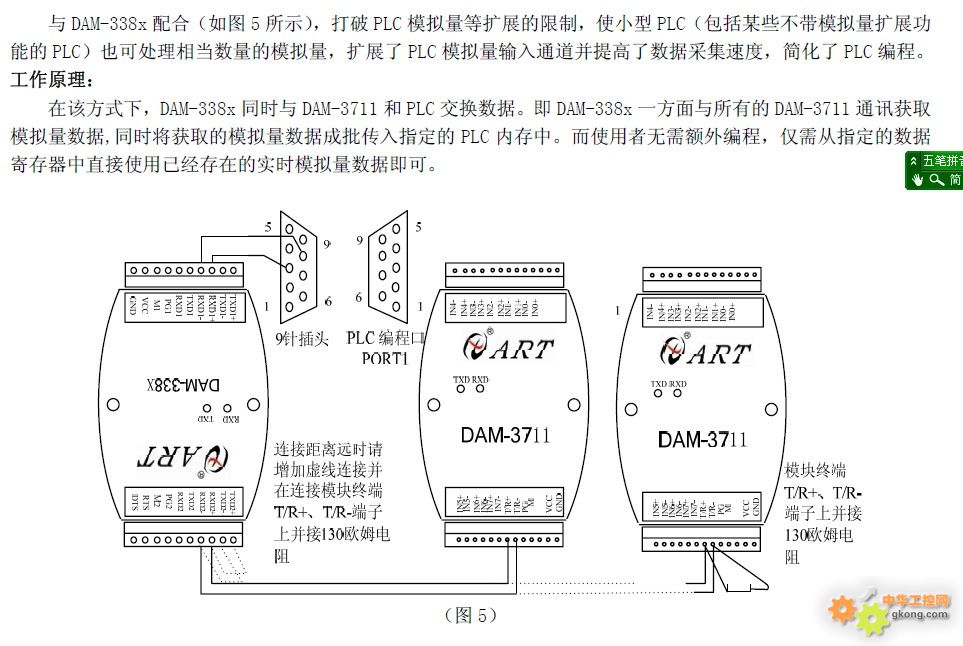

见题,不想增加CPU,还有什么其他办法

通过通讯与第三方的信号采集模块配合进行数据采集,例如腾控的STC系列支持Modbus通讯。

模拟量模块(非西门子的),采用通讯方式与cpu通讯。

你比如用研华或者大计工控的MODBUS-RTU采集模块试下呢,我刚才看这个EM239还可以你可咨询下(EM239专为S7-200PLC配套设计,通过RS485接口连接S7-200系列任何型号的CPU,实现多通道模拟量采集,补充S7-200模拟量通道少、价格高的不足。每个CPU最多可以连接32个EM239模块,模拟数量最多为512点。)

用阿尔泰公司 的PLC扩展模块 就可以满足,价格也不高,很划算。我摘超说明书中内容你看一下!
方案一:用阿尔泰公司 MODBUS RTU协议模块 DAM-3058R    8路模拟信号采集  390元一块。
方案二:用阿尔泰公司 PLC扩展模块,用协议转换模块DAM-3380+采集模块8路 DAM-3711就可以扩展256点AI点

  DAM-3711 是一种性价比极高的多通道模拟量采集数据模块,特别适合利用计算机、PLC 作为远程数据采集系
统。
 与普通模拟量采集模块不同,DAM-3711 既可以像普通模拟量采集模块那样挂接于计算机的 RS-485 网络上采
集各种模拟量数据,也可以配合 PLC 的通讯网络,将模拟量数据存入 PLC 内存中,更可以通过 DAM-338x 模块自
动将多至 256 路模拟量信号存入 PLC 指定内存中(数据寄存器),而 PLC 中还无需编制通讯程序,十分方便用户
的使用。
   采用 DAM-3711 模块则可十分方便的扩展直到 256 路模拟量输入,在同样多的模拟量通道下,其价格仅仅是
上述方式的 50%左右,这样普通用户就能以极低的成本、简单的组态完成过去想都不敢想的多通道模拟量数据
采集系统。

这么多模块,换成300吧,这么多回路,负荷太大了吧。

考虑成本。。。
还是用8路MODBUS RTU 协议模块  390元,比较好!300系列的PLC太贵!
