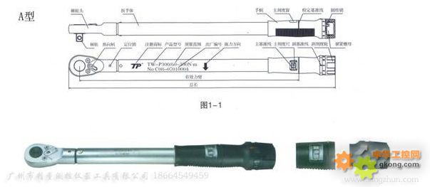

                           扭力扳手的工作原理及注意事项
  扭力扳手也称作扭矩扳手,为了不破坏螺纹,在紧固螺丝螺栓螺母等螺纹固件时,需要控制施加的力矩大小,因此,扭力扳手在使用前,首先应设定好一个需要的扭矩值上限。
  就拿预置式扭力扳手来说,它具有预设扭矩数值和声响装置,当紧固件的拧紧扭矩达到预设数值时,能自动发出讯号,同时伴有明显的手感振,提示完成工作。广州精量代的预置式扭力扳手,同时具有此功能。
  当然,扭力扳手是一种精密控制螺栓和螺母锁紧力矩的专用工具,应该严格注意下列事项:一、不能使用预置式预置式扭力扳手去拆卸螺栓或螺母,为了延长扳手的使用年限,严禁在扭力扳手尾端加接套管延长力臂。扭力扳手是按人手的力量来设计的,遇到较紧的螺纹件时,不能用锤击打扳手;除套筒扳手外,其它扳手都不能套装加力杆。要注意避免水分侵入预置式扭力扳手,以防零件锈蚀。二、所选用的扭力扳手的开口尺寸必须与螺栓或螺母的尺寸相符合,扳手开口过大易滑落并损伤螺件的六角。各类扳手的选用原则为,一般优先选用套筒扳手,其次为梅花扳手,再次为开口扳手,最后选活动扳手。广州精量提示,在使用时,为了防止扳手损坏和滑脱,应使拉力作用在开口较厚的一边。
  最后,如果长期不用该扳手,应调节标尺刻线退至扭矩最小数值处,大规格扭矩扳手使用时,可外加接长套杆以便操作省力。
