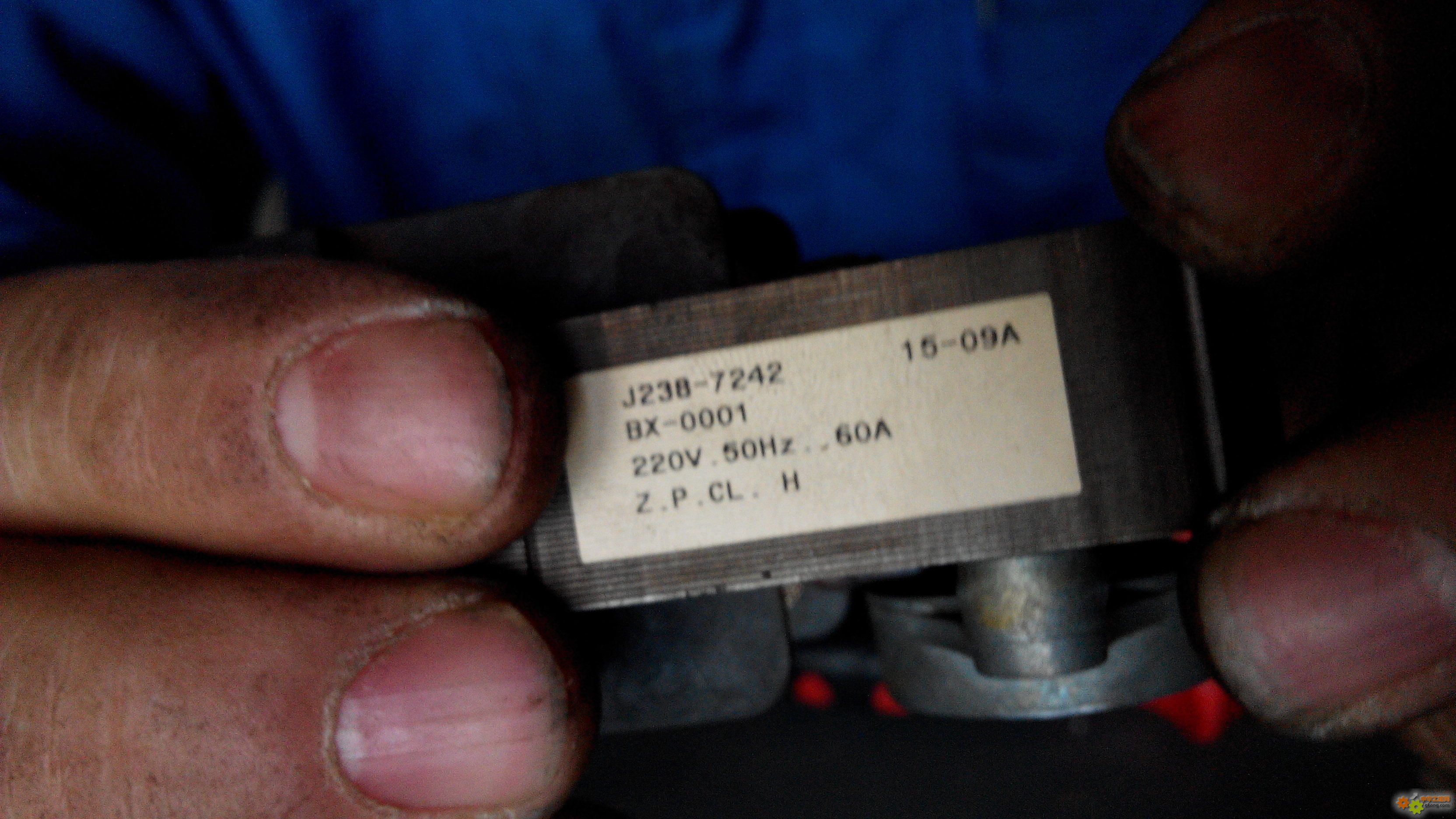

一台烘箱的风扇,只哼哼响,不转,电机肯定坏了!这种电机是什么原理?

罩极异步电动机,转子转动灵活吗?

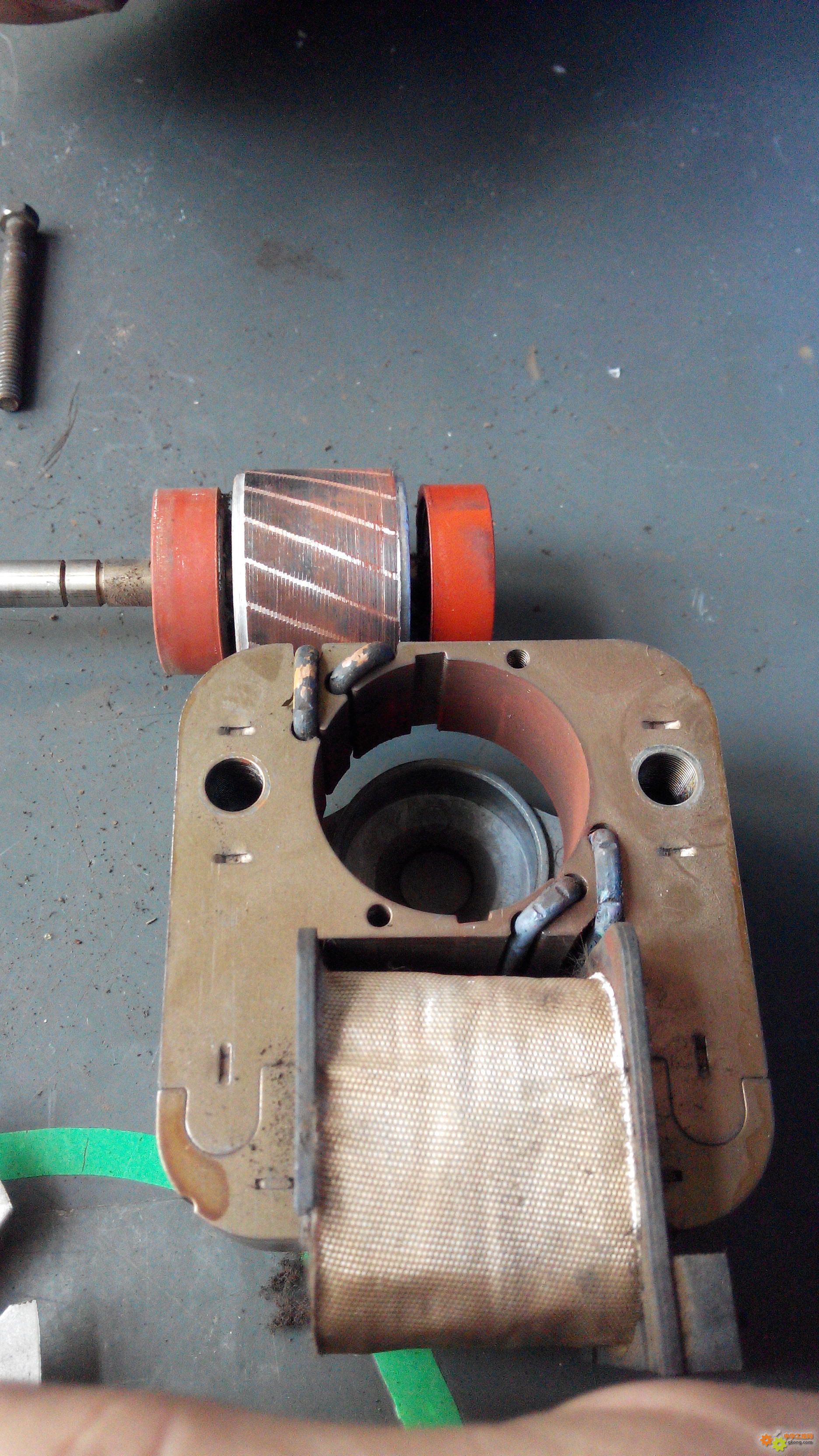

看转子的模样,像扫堂了。检查轴承下。

看来轴承要够呛了,看看吧!

看起来像是罩极的,老的电工手册去翻翻,应该有资料介绍.

转子,轴承都没事!是线圈烧了!

响是转子扫镗了,或是轴承缺油了,检查轴承看看吧。

看看短路环是不是开路了
