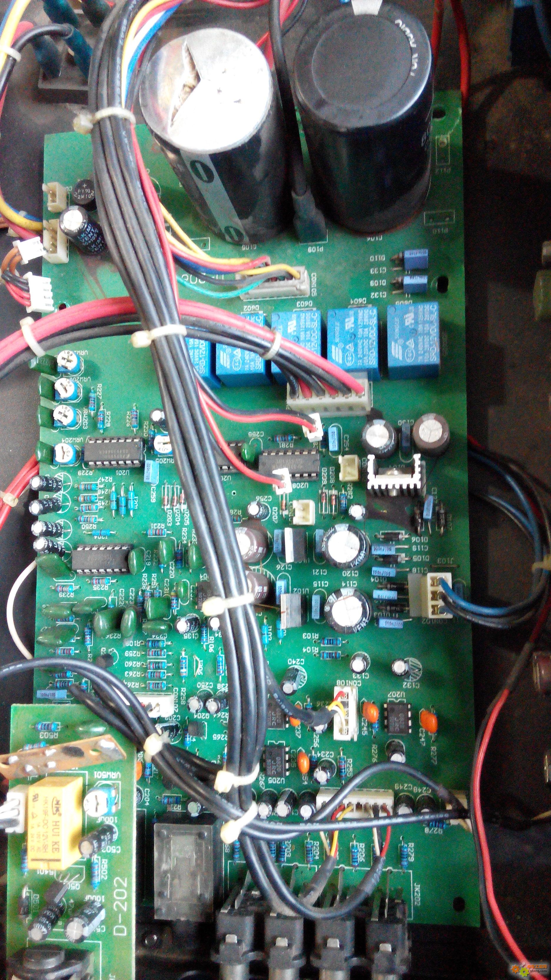

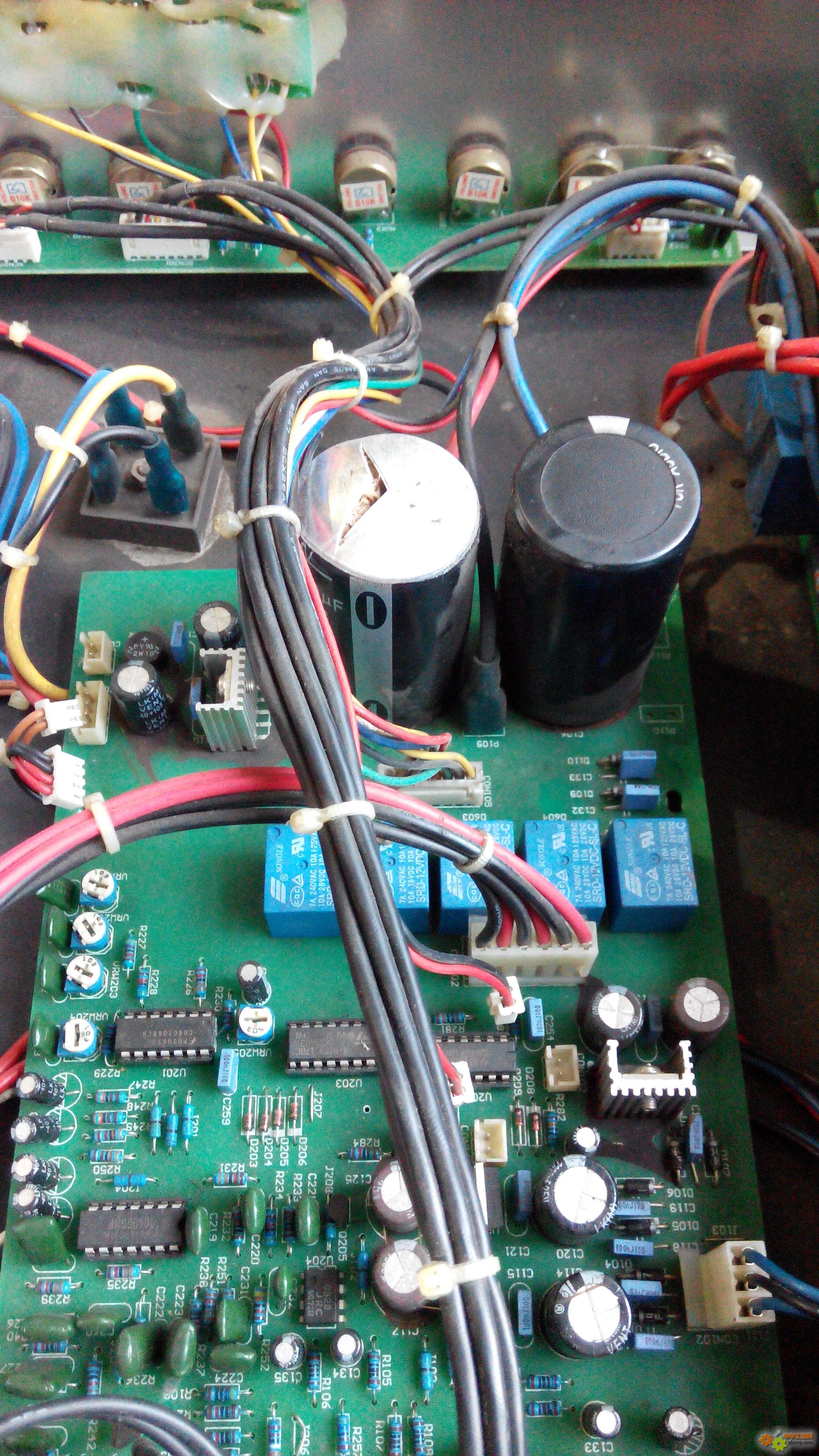

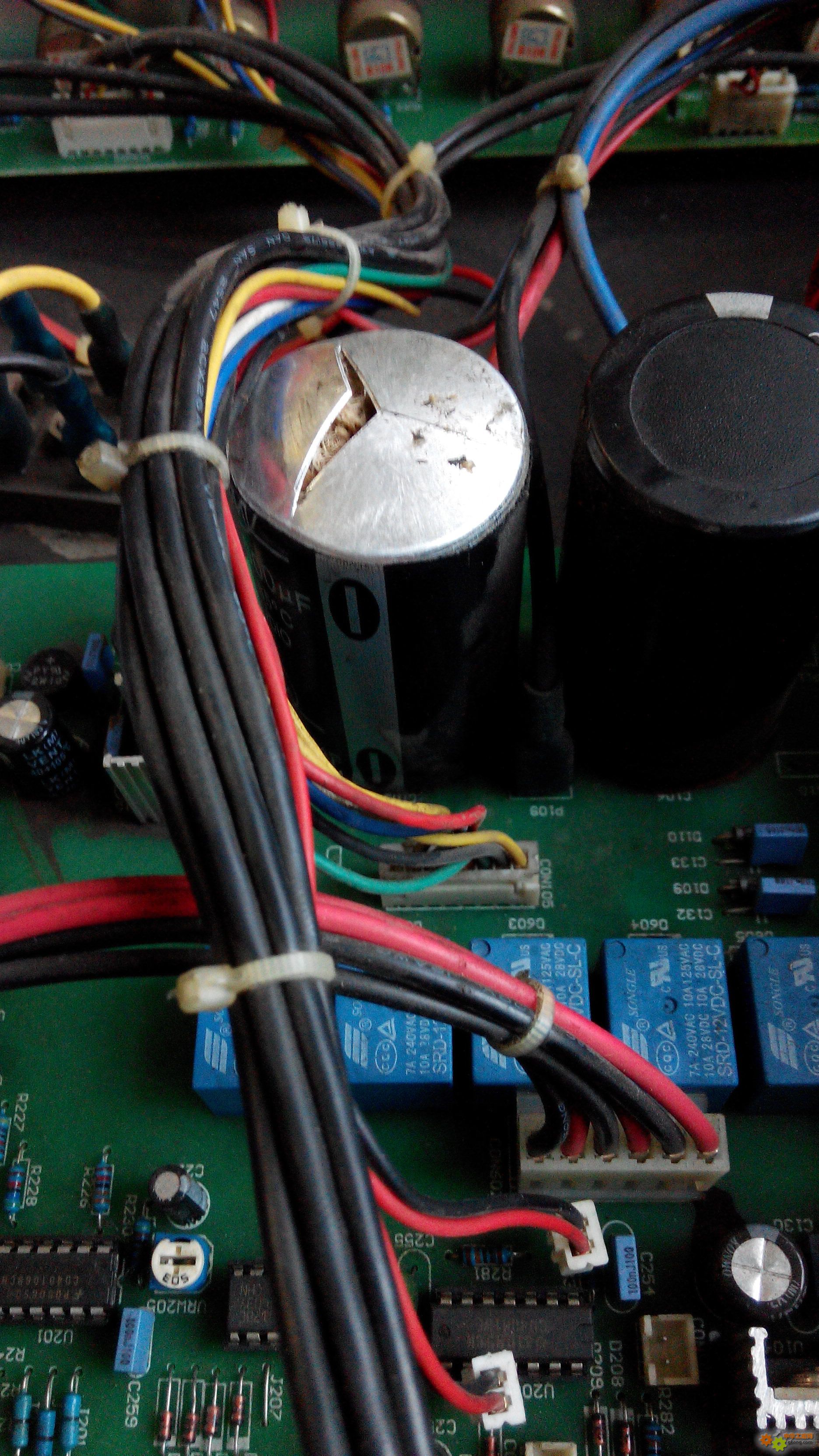

接收一台3unm牌的功放,屡烧滤波电容10000uF/80V的,更换后查Q311三极管烧,更换后正常!

可能施功放的输入电压高,滤波电容的耐压低,容易烧电容。

电容要选择耐压高的会更好!
