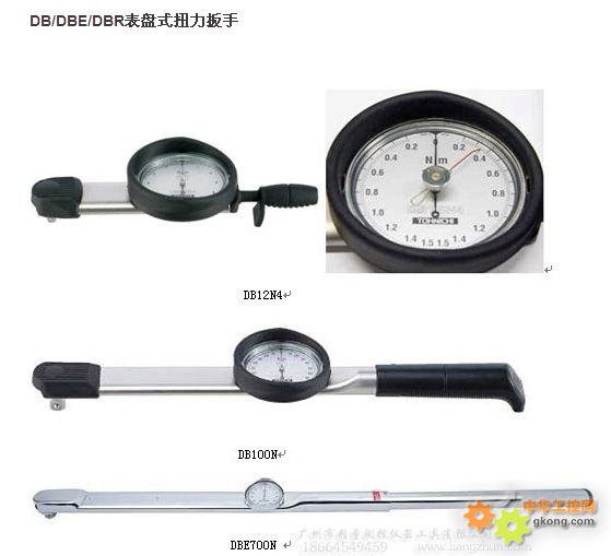

                                       表盘式扭矩扳手使用方法
  表盘式扭矩扳手也称作表盘式扭力扳手或表盘式力矩扳手。表盘式扭矩扳手是利用指针将被测螺帽、螺栓等紧固件扭矩值直观的在表盘上指示出来,并记忆该扭矩值大小的。
  表盘式扭矩扳手在使用时,为了保证其使用年限,需注意以下的几点。一、在使用前,应根据紧固件的强度等级和扭矩值要求选用合适量程的规格和型号,不应超范围使用。右旋使用时,顺时针旋转表盖上的旋钮,使记忆指针与主动指针指向刻度盘的零位刻线。左旋使用时,逆时针旋转表盖的的旋钮,使记忆指针与主动指针靠紧,且主动指针指向刻度盘的零位刻线。二、在使用时,将指针扳手的方榫与紧固件对接(根据需要可直接对接,也可通过转接套筒对接),然后缓慢平稳地施加扳拧力,直至记忆指针指向所需的扭矩值。三、在停止施力后,主动指针在弹性元件和机芯扭簧的作用下自动回复零位,记忆指针仍停留在指示的刻度上,并准确读出扭矩值。旋转表盖上的旋钮,使记忆指针也回复到零位,可进行下一次使用。广州精量在使用时,还进行定期的检查和校正。
  最后需注意的一点是当发现扳手有失灵或数值不准确时,应由专门计量人员进行调正和维修,非检定人员不得随意拆卸。广州精量在使用时,均严格按照相关要求使用。
