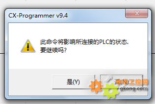

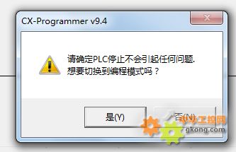

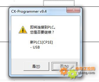

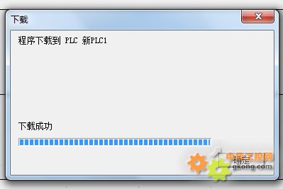

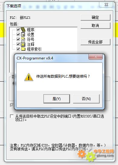

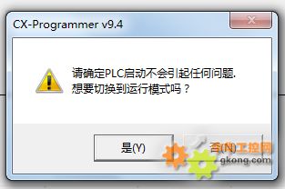

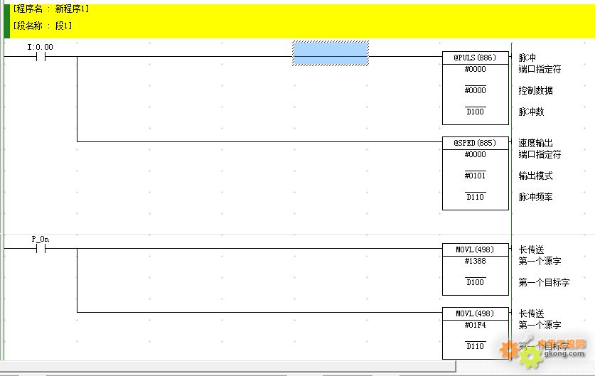

菜鸟求解,这是手册上的程序,下载到CP1E没有脉冲输出,程序和下载过程如下:

PLC详细型号说下;

回复 #2楼 ZCMY
PLC型号是CP1E-N40DR-D

你的型号是继电器型的;

回复 #4楼 ZCMY
对了,是继电器类型的,有什么问题吗

你D100,D110地址里面都是0,也就是说脉冲输出是0,当然没有输出了。再有事可与我联系254489112@qq.com

问题大了去了,你能把输出频率降低使用吗?将到1hz
不要问为什么了,你应该懂

你凭什么说D100,D110里都是0,人家MOVL吃素的?
