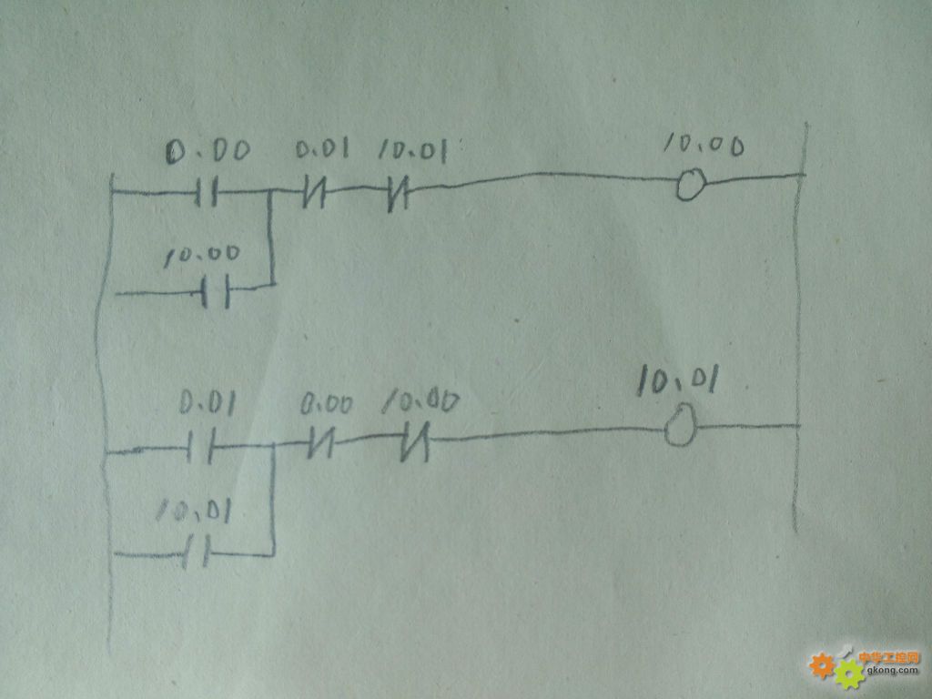

控制气缸应该就用换向阀,电流不大交流接触器都不用啊。而且还四个气缸同时动作,这就用一个互锁开关和一个电磁继电器就行啊。你要非得用PLC我就不编了,直接给你画一个,你看能明白不?

你这是用三位四通的电磁阀,如用两位四通的电磁阀上面的梯形图可以去掉一半,互锁也不要了。

如果没有别的功能,买个手扳阀就可以了

最好用继电器转换后控制气缸

这个不需要pLc,继电器即可!

这个功能很简单,用二个按钮加二个中间继电器就可以完成。
如果用三菱PLC的话用二条指令就可以完成了,现在工业上气缸单向缸用的比较多,程序如下:
LD x1
ani y1
out y0
ld x2
ani y0
out y1
是不是很简单啊,X1。2是按钮,Y0,Y1就是控制气缸
