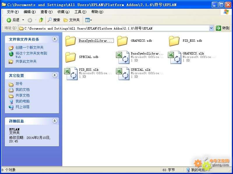

新手一个,学EPLAN时按照教程用新建向导创建项目时提示项目不完整,无法找到所使用的符号库‘SPECIAL'。请问这是怎么回事,百度了好久都没找到解决方法,也修改了路径,也重装了软件,都不行。请指教,谢谢各位了!

发表于:2014/2/18 20:54:57
但是在EPLAN中能找到符号库‘SPECIAL'

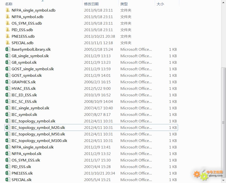

你的符号库好像不怎么完整
我用的2.2
重新安装下试试

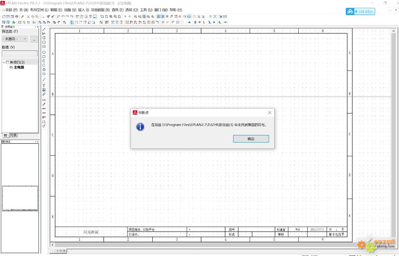

发表于:2022/7/11 11:58:57
我也和你出现了同样的问题,
还不知道怎么解决,我的QQ是369200644,那位大神可以帮下忙吗?
