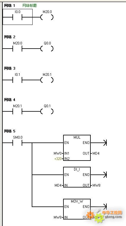

我编了个这样的程序来测试前面15楼的的界面, 现在的改变滑条或者Tang100的数据,PLC的模拟量输出有相应的变化,接通PLC的两个输入点I0.0\I0.1, 界面上P99和P100 响应正常。 我在界面上点击P99和P100的两个开关(连接M20.0和M20.1),界面上动作正常,但是PLC的输出点Q0.0和Q0.1没有反应,这是为什么?
[此贴子已经被作者于2014/2/20 18:42:32编辑过]
简而言之: 设备的运行状况可以显示,但是按钮控制不了设备的动作

模拟量MW0的信号又过去了,开关量信号不能发送
